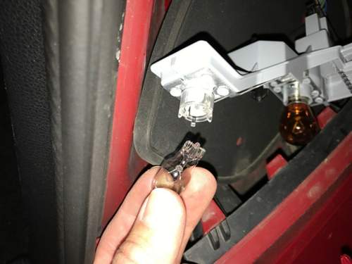

@simabar schrieb am 26. Februar 2017 um 08:29:40 Uhr:
Bei meinem Mopf BJ 2015 sind W16W verbaut ich habe sie gegen LED getauscht.
Super Licht und keine Fehlermeldung vom BC, zum Wechseln mussten allerdings die kompletten Rücklichter ausgebaut werden.
Amazon LED MHtech 921 912 T15 W16W
@Buttermurmel
die LED AUDEW BA15S XBD sind für den Vormopf
und
die LED MHtech T15 W16W für das Mopf-Modell.

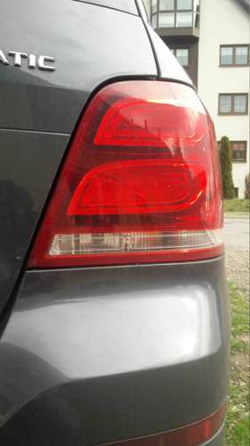

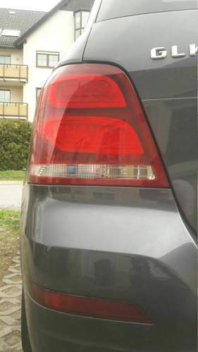

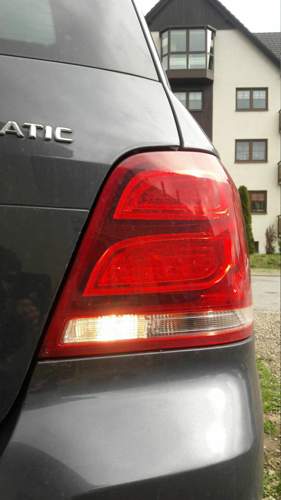

Austausch wurde heute auch erledigt, hab gleich die Osram Diadem Blickerbirnen mit verbaut. (auf den Bildern im Vergleich: Rechte Seite alte Leuchtmittel, linke Seite die Neuen).
Alt 1
Alt 2
Neu 1
