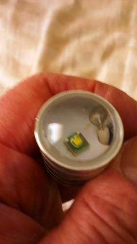

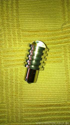

Original geschrieben von glk-cdi
Wie sieht es den mit led aus? Die bekommt man doch auch in allen staerken und fassungen?
Die nehmen im Allgemeinen zu wenig Saft ab.
Da muß dann mit einem Stromfresser/Widerstand gearbeitet werden, sonst gibt es u.U. eine Fehlermeldung.
