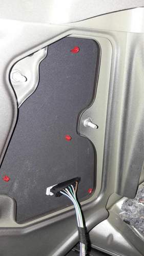

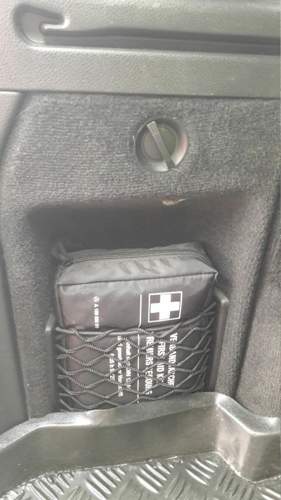

Du musst innen erst jeweils die Teile der Verkleidung abnehmen mittels Drehverschluss. Dann pro Rückleuchte 3x Muttern und den Stromsteckverbinder lösen. Dann die kompletten Leuchten nach außen abziehen. Nochmal eine nur aufgelegte Abdeckung abziehen, noch einen Stromverbinder abziehen, einen letzten Drehverschluss bedienen, dann kann man die Leuchtmittelaufnahme ausfädeln und die beiden Leuchtmittel tauschen.
Zusammenbau in umgekehrter Reihenfolge, Licht testen und das ganze in ca. 5 min je Seite. Das ist wirklich total easy.

Bis Ende dieser Woche baue ich die Lampen ein, ich mache ein paar Bilder...

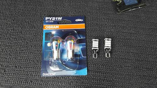

Hier noch wie versprochen die Bilder vom Birnentausch...
Die neuen Birnen
Drehen, oben abkippen, nach o. rausheben
3 Muttern lösen, 8-er Maulschlüssel

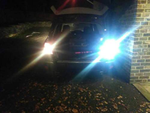

Ich habe über eBay bestellt, erst in D einen Testkauf, 2x W16W 15 SMD 2835 LED Weiß Rückfahrlicht für 14€, die klappten gut, dann in China nachbestellt, 2x T5 W16W t15 LED 12V CREE 2835 SMD Canbus Licht Birne Praktisch Auto Lampe für 2,95€ incl Porto (;-)
Auf dem Bild sieht man den Erfolg, links original, rechts LED
