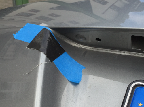

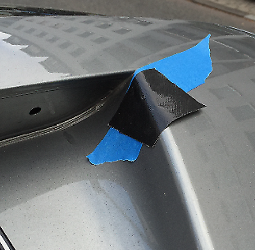

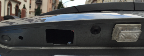

nach 1,5 Jahren im Besitz des Teilsatz Ts-Kamera habe ich mich doch auch endlich an die RFK für den S204 gemacht und wollte mich bei Raffy und @fizzzers bedanken.
Ich habe selber die Kamera im Heckdeckel verlegt jedoch bei der Durchführung vom Kabel in die Karosserie eine Durchführung/Tülle abgebrochen. Da diese Tülle im Hauptkabelsatz Heck integriert ist, kann man die Tülle nur noch kleben oder einen komplett neuen Kabelsatz einbauen. Danach habe ich das Kabel auch nichtmal mehr weiter durchgefädelt bekommen und ich war bedient.
Kurzfristig hat sich @ta-raffy Zeit genommen und mir beim Rest geholfen. Puh was ein Glück. Allein hätte ich wahrscheinlich auch die nächsten Tage mit dem Einbau verbracht. Effektiv haben wir dann zusammen auch noch ca. 3-4 Stunden dran gesessen und ein komplett falsch verpintes Kabel zwischen Kamera und Modulator hat uns bestimmt eine weitere Stunde an Frust beschert. Zusammenbau ging dann in 45min 😉 da ich los zum Abendausgang mit meiner Liebsten musste (Hochzeitstag)
Danke nochmals an Raffy der mir den Arsch gerettet und wirklich Ahnung von der Materie hat. War beindruckend. Einen Dank auch ans gesamte Forum. Toll dass sich Leute Zeit nehmen und das alles öffentlich mitteilen.
Die Kamera ist drin und funktioniert. Bildqualität ist nicht so prickelnd aber man sieht alles. Die Mopf Kamera vom 212 wäre wirklich eine schöne Option gewesen. Aber da der Heckdeckel Ausschnitt beim T-Modell so komplett anders ist und ich die von Raffy genannte Parameterlenkung habe, habe ich mich erst noch für die 204 entschieden.
Die Tülle wird die Tage mit Sikaflex an den Heckdeckel verklebt und sollte auch halten. Wenn das nicht hält, dann kommt irgendwann ein neuer Kabelbaum rein und dann ggf. eine Mopf 212 Kamera mit Linien. 😉. Bin gespannt ob ihr das bis dahin zum laufen bekommt.
Bild 1 und 2 find ich hilfreich, da beim Abbau der Heckleiste schnell Macken in den Lack kommen.

1-macken-verhindern-1
2-macken-verhindern-2
3-auschnitt-heckdeckel
