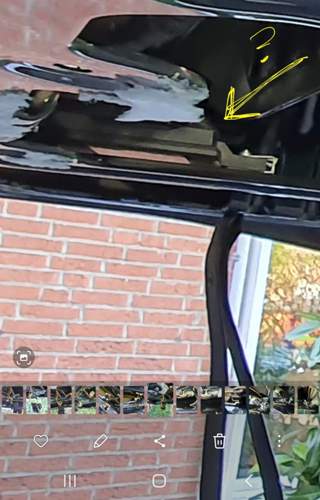

nachdem meine Kamera einen Totalausfall (kein Ausfahren und kein Bild) hatte, habe ich die Verkleidung der Heckklappe abgenommen und mir die Kamera angesehen. Direkt im Kabeleingang zur Kamera war ein Draht völlig abgetrennt und der zweite kurz davor. Reparatur hat aber (bis jetzt) erfolgreich gehalten.
LG
Stephan

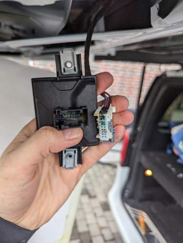

Hi Leute,
ich stehe vor einem ähnlichen Problem. Die Rückfahrkamera geht kurz an und nach 1 Sekunde wieder aus. Sie ist auch nicht mehr ausgefahren. Ich habe die Heckklappenabdeckung demontiert und den Motor fürs Ausklappen ausgebaut, manuell mit Strom versorgt damit es ausfährt und wieder eingebaut. Jetzt funktioniert die Kamera zwar aber immer noch nur 1 Sekunde.
Meine Vermutung ist das Steuergerät: a4479000002. Ist vermutlich in der D-Säule rechts?
Kann mir jemand helfen herauszufinden wo sich das Teil befindet? Versuche verzweifelt seit Tagen WIS zu installieren aber es will nicht.
Ich hab die Verkleidung an der D-Säule oben abgekriegt aber weiter bin ich nicht gekommen.. Müssen die Fond-sitze raus?
Vielen Dank für jeden Tipp!
hast du die Heckklappenverkleidung mal abgenommen? Das Steuergerät sollte in der Heckklappe sitzen.
Ich hatte es weiter oben schon einmal geschrieben, bei mir war es vermutlich ein zu straff sitzender Kabelstrang in der D-Säule rechts zum Steuergerät führend. Dort befindet sich auch ein Verbinder, den hatte ich ebenfalls geprüft und dem Kabelbaum dort etwas mehr Bewegungsfreiheit gegeben. Seitdem funktioniert alles.
Gruß Markus
Ich glaube, das habe ich links unten (von innen) in der Heckklappe gesehen, als ich optisch nach weiteren Kabelbrüchen gesucht habe. Sitzt etwas versteckt hinter einer Strebe. Wie kommst Du darauf, Fehler ausgelesen? Ich tappe leider im Dunklen...
Und falls Du das tauscht, muss es nicht angelernt werden?

Position Steuergerät
Irgendwie kann ich mir das mechanisch nicht vorstellen, aber vielleicht probiere ich das auch nochmal.
Also in den Kofferraum schauend rechts die Verkleidung abnehmen? Die Kabel kommen ja rechts oben über die Tülle rein und gehen dann nach unten zu einem Steuergerät? Und was hast Du dann gemacht, das Klebeband um die Kabel abgemacht?

Hier mein Update, vielen Dank für die hilfreichen Tipps:
Ich habe das Steuergerät gefunden. Es befindet sich mit zwei schrauben an der Heckklappe befestigt (mitte rechts). Leicht zu übersehen. Aus dem Hauptkabelstrang kommt an einer stelle ein kleines Kabel raus und geht zum Steuergerät.
Ich hab ein Bild angehängt wie meins nach Ausbau aussieht. Anscheinend war Feuchtigkeit das Problem. Ich habe ein neues über eBay bestellt - ich bin gespannt ob das hilft.
@Jot_ti - Ja, ich hab es auslesen lassen (120€)...
Nochmals vielen Dank.
Deleven

gut, wenn man schon mal weiß, wo's herkommt. Bin auch gespannt, ob der Einbau reicht, fürchte wie gesagt, dass das neue Steuergerät angelernt werden muss. Berichte mal!
Ui, muss dann mein Steuergerät wohl auch mal frei legen. Wenn es stärker regnet geht meine Kamera auch manchmal nicht. Aber sobald es trocken ist habe ich wieder Bild.
Ist die verkleidung der Heckklappe leicht zum demontieren?
ja, das klingt zwar schlimm, aber ist unproblematisch. Alles geklipst und vier Schrauben bei den Gummipuffern. Und das Rotlicht vorher abstöpseln...
