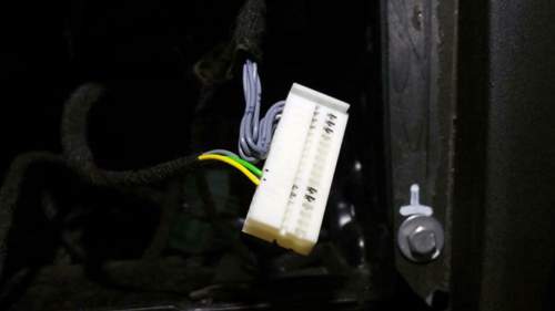

Okay, mit RFSL über Can (ja, wird leiser) ermutigt mich, es mal probehalber anzustecken. Dauerplus, Can high+low - codieren und dann mal schauen was passiert bei "R"...
32pin nehme ich mir dann beide Stecker mal vor und schaue, welche Pins belegt sind. Vielleicht ergänzen sie sich ja...

Der AMI-Stecker ist mit 3 Kabeln belegt, dies sind Pin 6 / 22 und 21. Klingt plausibel mit AUDIO links/rechts/Masse.
Und schau`an: der Stecker vom R8-Kabelbaum ist mit 6 Kabeln belegt, Pin 32/16/31 (=RGB) sowie 14/15/30 (Masse Schirm/Video + Sync). BINGO. Unbelegt bleiben dann am 32pin nur 13/28/29.
Dann werde ich die 3 AMI-Kabel wohl umpinnen. So muss ich nicht auf meinen USB-Anschluss verzichten...

01 - die drei Audio-Pins vom AMI habe ich umgepinnt, funktioniert wie zu erwarten einwandfrei.

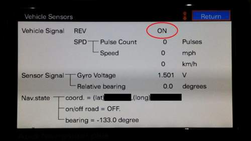

02 - im Engineering-Mode vom RNE-E habe ich mich unter "NAV" und "Nav sensor info" davon überzeugt, dass (Parkstellung ="OFF"!) bei Einlegen des Rückwärtsgang das Rückfahrsignal über Can auf "ON" geht.

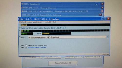

03 - Steuergerät 10 "Einparkhilfe" wurde auf "Rückfahrkamera verbaut" gesetzt.
04 - Steuergerät 37 "Navigation" wurde (vorher "0"😉 der Wert "3" Rückfahrkamera (BAP/RNS-E PU) verbaut gesetzt.

Zu deinem Fehler im Gateway im 19 auf verbauliste und den hacken bei rfk setzen dann ist der falsch codiert weg
Was an c2 steht ist egal weil das r8 stg über can umschaltet

Danke an @A3F-devil666 - es musste erst die Codierung vom RNS-E kurz auf R8 (!) geändert werden: dann kam gleich das Bild bei R!!
Radio wieder zurück auf TT codiert, dann muss lediglich der Startbildschirm zurück auf TTRS geändert werden.
Und letztlich Gateway 19 Diagnose in der Verbauliste tatsächlich den Haken bei RFK setzen und der Fehler ist weg.

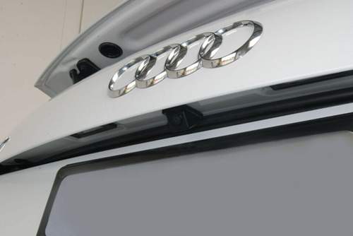

Kleines Problem noch mit dem Einbauort der Kamera... Sie steckt ja im 45°-Winkel (wie bei so ziemlich allen cams...) im Halter, durch den großen Weitwinkel 'schaut' sie in der Position aber 180° gerade nach hinten...
Sitzt sie zwischen den Kennzeichenleuchten, deckt der Überhang der Heckklappe ca. 30-50% der oberen Bildhälfte ab... :-(
TT8J hat im Ggs. zu den anderen Modellen (A3, A4, A5, A6) die verlängerte Klappe...
Anbei ein Beispielbild einer Aftermarket-cam...
