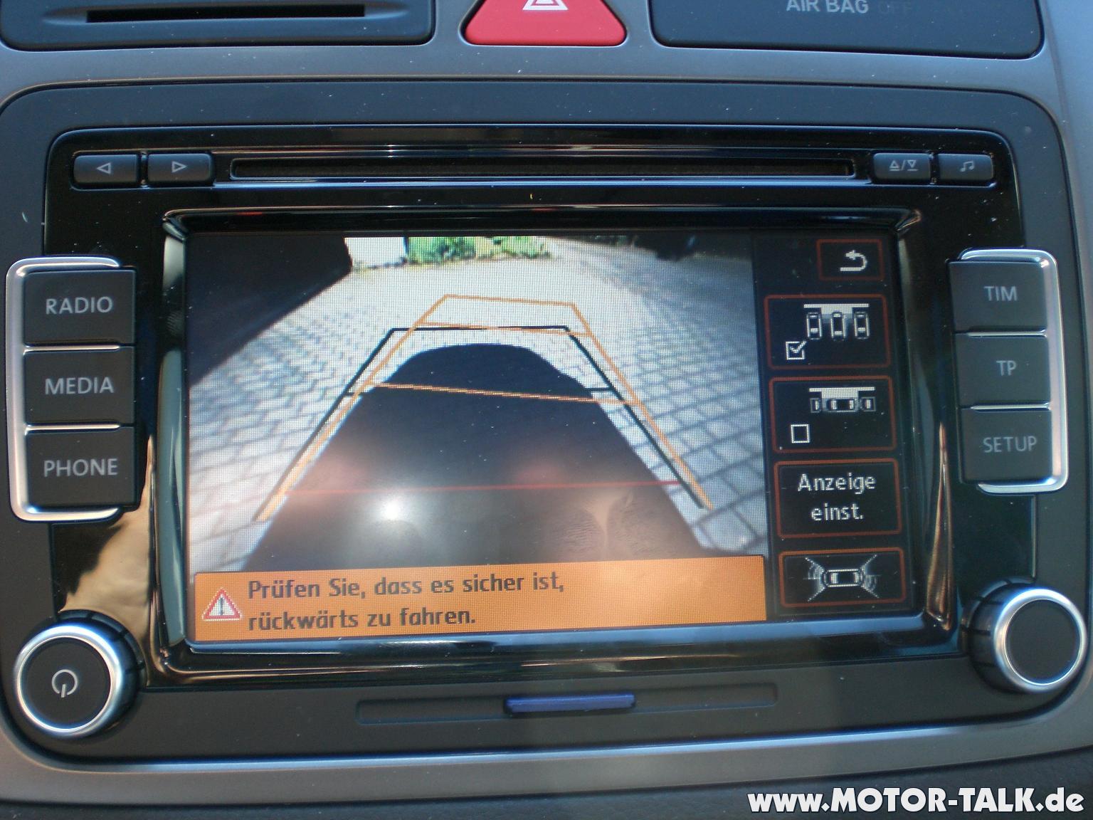

Also RCD 510 + Kamera funzen :
Nur ich frage mich, ob die alte Ansicht beim Rückwärtsfahren hinzuschaltbar ist, oder ob einzig das Kamerabild dominiert.
http://www.motor-talk.de/attachment/524072/RCD%20510%20Kamera.jpg

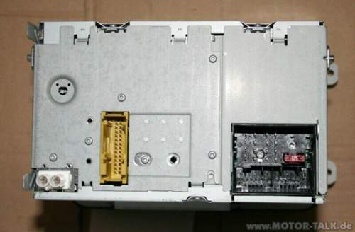

Glaub mirs, das RCD510 ist mit der Rückfahrkamera kompatibel, ich hatte das ab Werk so im Golf Plus:
http://data.motor-talk.de/.../203125819-w500.jpg
Das ist eine Rückfahrkamera und das ist ein RCD510. Und ich habe eigenhändig den Stecker mit den Video-Signalen vom RCD510 rausgezogen und ins RNS510 reingesteckt 😉
Richtig ist, dass nicht jedes RCD510 das kann, nur die die eine große gelbe Buchse auf der Rückseite haben. Vermutlich nur in den Autos verbaut, die eine Rückfahrkamera ab Werk haben. Das RNS510 kann es immer.

Ja, OPS und Kamera ist umschaltbar, dafür ist der Button unten rechts (gilt nur für das RCD510, beim RNS510 sieht man seit KW45 beides gleichzeitig)
Auf dem von dir verlinkten Bild sieht man eine Rückfahrkamera aus einem Modell ab Passat. Da lenken die Linien mit und man kann zwei Modi umschalten. Das gibts beim Golf nicht und beim Scirocco würde michs auch sehr wundern. Da sind die Linien starr und die Kamera hat kein Steuergerät.
Die Abbildung im Prospekt kann in dem Fall auch falsch sein, zumindest im Golf-Prospekt ists falsch.

Ja, weil du eben keine Rückfahrkamera ab Werk hattest. Deswegen ists ja auch nur bedingt nachrüstbar. Wenn du einen Scirocco mit Rückfahrkamera bei VW bestellst bekommst du schon das passende RCD dazu, keine Sorge 😉 Zumindest theoretisch ist auch möglich, dass die ersten RCD510 den Anschluss nicht hatten und mittlerweile alle den Anschluss haben. Aber das ist rein spekulativ.

Hier noch ein Bild von OPS/Kameraansicht im RNS510. Wieder für die High-Variante, also mit Steuergerät. Denkt euch die gelben Linien einfach weg 😉
http://www.motor-talk.de/.../sprachsteuerung-i203008415.html
Edit: im Anhang das RCD in Kombination mit der Rückfahrkamera von hinten, da ist der Anschluss gut zu erkennen
