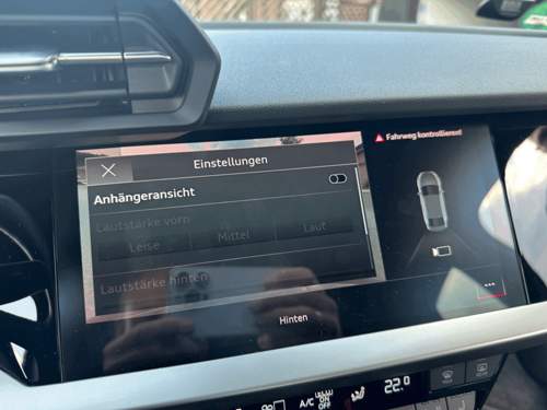

Ich hab diese woche noch eine im Sportback nachgerüstet ; die teile sind auch lieferbar
ob mit oder ohne Waschdüse ist egal; beides kann man anschließen
die Kamera an sich ( das Steuergerät ) ist immer gleich; der Datensatz regelt es ob es ein Sportback oder Limo ist (Ansicht vom Heck & Position- Achtung hier passen zu 90% die ganzen China kameras nicht!!)
daher wenn neu und org bestellen
Datensatz flashen fertig
wer Hilfe in NRW braucht , einfach melden
das ganze geht auch mit PDC hinten oder ohne (daher nur die RFK) so wie auf den Bildern zu sehen hatte der wagen kein PDC
A3 8Y Rückfahrkamera Nachrüstung
