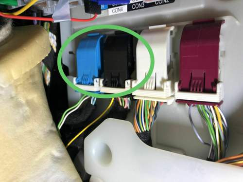

Kannst du vllt ein Bild von deiner Belegung machen nicht von der Anleitung sondern wo und wie das eingepinnt wurde ? Danke
Dann müsste ich vorne wieder alles ausbauen und es ist inmitten einer vollgepackten Arbeitswoche :-(
Vielleicht genügt dir anstelle der Bilder diese Beschreibung.
Wenn’s nicht genügt, dann mache ich gerne Bilder, kann aber einige Tage dauern.
Aber es ist wirklich SIMPEL!
Wenn du die seitliche Abdeckung entfernt hast,
erblickst du direkt den BDC mit vier Stecker in einer Reihe.
( Eine Reihe tiefer sitzen die selben Stecker hinter einer Blende, aber diese lässt du außer acht ).
Jeder dieser Stecker hat eine maximale Belegung von bis zu 54 Pins.
Der linke Stecker ist lila und hat die Bezeichnung 9B.
Direkt rechts von dem lilafarbenen Stecker befindet sich ein schwarzer Stecker,
das ist der mit der Bezeichnung 8B.
Es dreht sich nur um diese beiden Stecker!
Du kannst die Stecker lösen, indem du die weißen Hebel jeweils nach oben drückst. Stecker rausziehen, dann das Gehäuse entfernen. Dafür müssen am Rand des Gehäuses zwei Verriegelungen vorsichtig gedrückt werden, dann löst sich das Gehäuse ganz einfach.
Gehäuse auf Seite legen.
Jetzt hast du das Innenleben in der Hand, mit 3 x 3 Reihen, welche mit Stecker belegt werden können.
Reihe 1 - von Platz 1 bis 18
Reihe 2 - von Platz 19 bis 36
Reihe 2 - von Platz 37 bis 54
Achtung! Nicht jeder dieser 54 Plätze ist durchgehend mit einer Nummer versehen!
Jede Reihe ist nur am Anfang und Ende mit einer Nummer versehen, demnach alle dazwischen liegenden Plätze einfach abzählen.
Also, z.B. Reihe 1 - da steht die 1 für den ersten Platz/Pin. Am Ende der Reihe steht dann die 18 für den letzten Platz/Pin.
Und so weiter bei den anderen beiden Reihen.
Die drei Kabelenden müssen mit den mitgelieferten Metallsteckern versehen werden.
Jetzt nimmst du das weiße Kabel und steckst es richtig herum (schau dir die bereits eingesteckten Stecker zum Abgleich genau an) in den Platz 37 und das grüne Kabel in Platz 38. Dann bist du mit dem lilafarbenen Stecker fertig.
Am schwarzen Stecker steckst du dann genauso das gelbe Kabel in Platz 54 ein.
Das war es - Stecker umgekehrt zusammenbauen, einstecken, Verkleidung anbringen. Fertig !

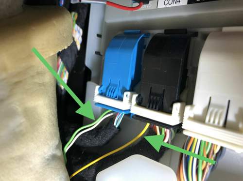

Achtung! Hier hat sich der Fehlerteufel eingeschlichen!!!
Habe heute nochmal geöffnet.
In der Beschreibung habe ich einen lilafarbenen und schwarzen Stecker erwähnt. Das ist falsch!!!
Die Farbe des linken Steckers ist BLAU, der rechts daneben ist schwarz.
Alles andere in der Beschreibung ist korrekt!
Habe aber nochmal Bilder gemacht und angehangen.
Auf diesen kann man gut erkennen wo welches Kabel genau in welchen Stecker führt.
Sorry für die Umstände, hatte blau tatsächlich als lilafarben interpretiert :-)
Bild 1
Bild 2

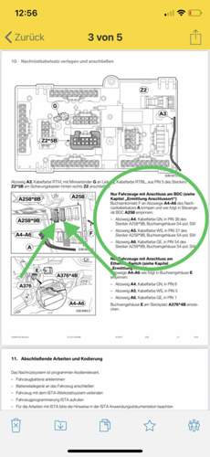

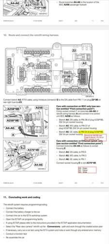

Hier der Auszug aus der neuesten Anleitung…

Also doch einen anderen Stecker für Strom muß doch nochmal hinten auf machen

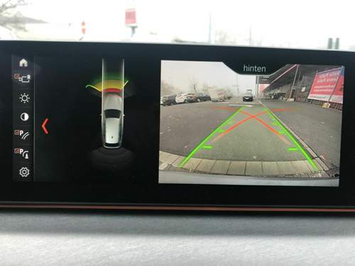

So nach langem hin und her pinnen habe ich es endlich geschaft die cam läuft ein Traum vielen dank nochmal an @LCG richtig gute hilfe und codieren musste mann nur den FA schreiben sprich 3AG hinzufügen und alle Steuergeräte nochmal leer durch codieren sprich laut FA codieren und schon war alles am Funktionieren danke nochmal für die hilfe Guten Rutsch ins neue jahr
Anbei der Anschluss im Kofferraum hinten rechts.
Dazu den Sicherungskasten vorsichtig ausklipsen und so weit herausziehen, dass man an die Kabel auf der Rückseite rankommt.
Das rote Kabel von der Kamera muss mit dem beigelegten Miniverbinder G an das Kabel, welches in Platz 5 steckt ( siehe Anleitung) verbunden werden.
Durch den Miniverbinder ist es ein simples „Abgreifen“ ohne auch nur ein Kabel lösen zu müssen.
Dann muss das braune Kabel nur noch am Massestützpunkt befestigt werden.
Sicherungskasten wieder vorsichtig einrasten und fertig!
Anbei nochmal der passende Ausschnitt aus der Anleitung.

@Vita5489 schrieb am 27. Dezember 2021 um 13:12:27 Uhr:
Einwandfrei:) - Viel Spaß damit und einen guten Start ins neue Jahr!
Noch eine Frage die Option hilflinien habe ich ist auch aktiv aber die hilflinien werden garnicht angezeigt ?
@Vita5489 schrieb am 10. Januar 2022 um 00:40:58 Uhr:
Das kann ich leider nicht beantworten.
Bei mir ist alles aktiv bzw. es wird alles angezeigt.

Mir ist nur aufgefallen, dass dort Strom bei ein- und ausgeschalteter Zündung drauf ist. Ist das so gewollt?
Komme eigentlich aus der VAG Ecke und da wird viel mit Zündungsplus angeschlossen.
Nicht, dass wir dort permanent Stromverbrauch haben und künftig Probleme mit der Batterie bekommen.
