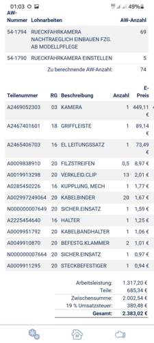

Hallo, wir bekommen in den nächsten Tagen einen B250e EZ: 2017. das ist ein W242 WDD2428901Jxxxxxx und hat Audio20 mit Garmin.
Ich habe bei MB wegen der Nachrüstung der RFK angefragt und die wollen 2.200.- Teuronen inkl. Einbau und Codierung samt Eintragung in die Datenkarte.
Nun suche ich eine Alternative bzw. die original Teile günstiger zu bekommen und das Zeugs selber einzubauen und nur zum Codieren zu MB zu fahren.
Was da vorher einer von 286.- Euro geschrieben hat, ist nur das Set mit Kamera und der Griffleiste hinten.
Eigentlich 2383eur sogar, hab dir mal das Angebot mit Teilenr angepinnt, falls du es nicht hast. Lässt sich besser suchen.......
