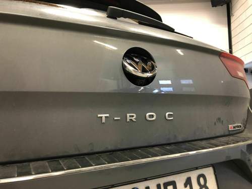

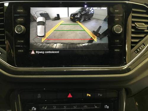

heute wieder eine Rückfahrkamera nachgerüstet im T-Roc
Werksvariante - sprich wie ab werk- Kamera geht mit R-Gang an - und schaltet sich beim nach vorne fahren auch wieder ab
Kabelsatz diesmal selbst gemacht- da die von K**** leider bis dato immer falsch waren bzw. auch nicht richtig belegt sind und für eine saubere Verlegung mir zu kurz waren
gute Stunde Einbauzeit
inkl codieren
ich hab 3 Sätze Kameras mit passenden Kabel noch da ; wenn einer Interesse hat einfach melden
Einbau hier vor Ort - 48653 Coesfeld ist auch kein Problem

und die high Kamera geht im t-roc auch ^
T-Roc mit high kamera (c) Scotty18
T-Roc mit high kamera2 (c) Scotty18
