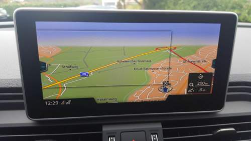

Hallo zusammen, beim unserem Q5 wurde gestern Rückfahrkameta nachgerüstet, sei dem habe ich das Problem.
Kann mir eine sagen was das sein kann?

Da hast du im 5 f was falsch codiert
Hallo, das habe ich in der Werkstatt machen lassen,
Und die sagten zu mir( das Problem ist bekannt und Audi arbeitet daran)
@Scotty18 schrieb am 31. Oktober 2021 um 08:49:01 Uhr:
Wie ändere ich das??

@Viktor777 schrieb am 31. Oktober 2021 um 10:51:46 Uhr:
da ist nichts bekannt; da stimmen die Fahrzeug Derivate nicht mehr!
codierung rückgängig machen ;ansonsten SVM machen
oder zu jemanden fahren der sich damit auskennt
es wurde gepfuscht und dann heißt es das Problem ist bekannt 😁 immer zu geil diese Leute. Habe schon etliche rfks nachgerüstet und verkaufe die selber, so ein Fall gab es nie.
