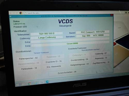

Hallo, Schande über uns wir haben echt den Canbus vertauscht. Allerdings kommen wir schon wieder nicht weiter mit der Codierung. Habe mal ein Bild angehängten.
Hier das Bild...
20201118
Hier sollten einige Autoscan im Beitrag sein, da eine Codierung mit Copy+Paste vom 6C übernehmen, das sie erstmal funktioniert und dann nochmal aufs Auto anpassen.
Das haben wir probiert bekommen das aber nicht aufgespielt. Er sagt uns immer Parameter ungültig...
Parameter korrekt eingespielt?
Die Parameter bzw. die Codierung können wir nicht aufspielen...
