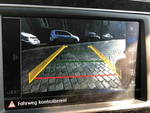

Hatte bei mir schon letztes Jahr die Rkf nachgerüstet. Jetzt ist mir aufgefallen, das bei mir etwas fehlt. Gemeint ist das transparente Auto auf der linken Seite wenn die Rkf aktiv ist. Wo kann ich da was einstellen?
Hätte da evtl jemand einen Tipp für mich?
Danke und Gruß

Habe auch festgestellt, das ich die PDC sensoren Lautstärke und frequenz nicht am Autoradio ändern
kann. ist alles ausgegraut.
Per VCDS/VCP kann ich es ändern.

So sieht es beio mir aus wenn ich den Rückwertsgang einlege
dann stimmt aber was mit deinem pdc nicht.
wegen den car funktionen musst du mal in dem thema hier schauen. die stehen immer mal wieder drin.
Dann stimmt was mit den Kanälen in 5F nicht.
Folgende sollten aktiv sein:
Car_Function_Adaptations_Gen2-menu_display_pdc
Car_Function_Adaptations_Gen2-menu_display_pdc_over_threshold_high
Car_Function_List_BAP_Gen2-parking_assist_0x0A
ENG122229-ENG117711-Car_Function_List_BAP_Gen2-parking_assist_0x0A_msg_bus
auf Klemme 15!
