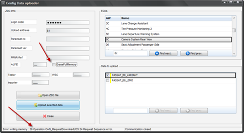

ich hänge mich mal an den Thread an, da ich meine nachgerüstete RFK einfach nicht zum Leben erwecken kann.
Generell ist die Kamera hinsichtlich CAN richtig angeschlossen, da ich mittels Diagnose (VCP) darauf zugreifen kann.
Ich habe das Problem, dass sich die Kamera nicht codieren lässt. Ich erhalte immer eine Antwort "Error31 -> Request out of range". Ich vermute, dass es daran liegt, dass die Kamera fabrikneu war und dementsprechend noch grundlegende Einstellungen fehlen.

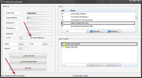

Ich habe mir das entsprechende ZDC File mittels des VCP Filemanagers besorgt (passat_b8_RFK_5q0980556.zdc) und mit den"Guided Functions" das ZDC geflasht. Dies führte auch zu einer positiven Rückmeldung vom VCP, allerdings nur, wenn ich die Option "EraseFullMemory" selektiert habe (Bild1 zeigt die Rückmeldung ohne, Bild 2 zeigt die Rückmeldung mit). Ein Fehlerspeichereintrag bezüglich Bandende ist nach diesem Vorgang verschwunden.
--> Fehlen hier evtl. noch zusätzliche Parameter, die ich hätte eingeben müssen?
--> Müsste hier auch der "Datenstand" geschrieben werden? Ein Datenstand is laut Autoscan nämlich auch nach dem ZDC Flashen nicht vorhanden. Ich komme eher aus der BMW Welt und daher sind einige Begrifflichkeiten/Zusammenhänge im VW Lager noch neu für mich. ;-)

Ich habe das gleiche Problem. Habe mich mit der Firma k-electronic in Verbindung gesetzt. Die meinten die Codierung 0000000000000 zeige, dass der Kamera eine "Grundparametrierung" fehle, ohne die sich meine Rückfahrkamera nicht codieren ließe. Die bieten diese Parametrierung für ca. 60 Eur. an. Habe daraufhin meine Kamera dort hin geschickt, da ich selbst nur VCDS habe und das damit nicht möglich ist. Warte jetzt, bis das Teil zurück kommt, um es erneut mit der Codierung zu versuchen. Das soll auch der Grund sein, weshalb Kufatec oder k-electronic ihre Komplettpakete zur Nachrüstung empfehlen.
mit vcp datensatz aufspielen 😉
Hallo Mika,
danke für Deine Antwort!
VCP habe ich, gibt es irgendwo Infos, wie man den Datensatz flashen kann?. Ich war davon ausgegangen, dass dies mit der ZDC Datei erfolgt. Scheinbar ist dem jedoch nicht so(?) Oder handelt es sich hierbei um Druidenwissen, dass nicht frei verfügbar ist? ;-)
Viele Grüße,
peqman
normal reicht der datensatz das der fehler "ungültiger datensatz..." verschwindet. codieren und fertig
@mika85 schrieb am 24. Mai 2018 um 19:47:13 Uhr:
Hallo Mika,
die Antwort kam ja wie aus der Pistole geschossen. Danke für die schnelle Hilfe!
Wie gesagt bin, ich neu im VW Lager, daher würde ich Dich bitten, es auch für Dumme (also mich :-) ) etwas genauer darzulegen:
Datensatz ist das ZDC File? Richtig, oder falsch?
Bei mir ist durch das flashen der ZDC eine DTC im Sinne "Bandende Parametierung nicht erfolgt" (den genauen Wortlaut habe ich blöderweise nicht gespeichert) verschwunden. Dennoch bekomme ich beim Autoscan keinen Datenstand angezeigt. Hast Du eine Idee, was hier schief gelaufen sein könnte? Ich gehe von einem Bedienfehler meinerseits aus...
Vielen Dank!
peqman
@peqman schrieb am 24. Mai 2018 um 19:55:15 Uhr:
Hallo Mika,
richtig
ich komme gerade aus dem Auto, weil ich von einem Bekannten einen Scan aus seienm Passat erhalten habe.
Wie es scheint waren meine Codierdaten schlicht falsch, was dann zu dem Request out of Range führte. Mit folgendem Codierstring hat es bei mir funktioniert: 0184020163002017000040
Datensatz bekomme ich seltsamerweise trotzdem keinen angezeigt, ist mir dann aber auch erstmal egal. ;-) Dieser Punkt hatte mich jedoch wohl auf eine falsche Fährte gelockt.
