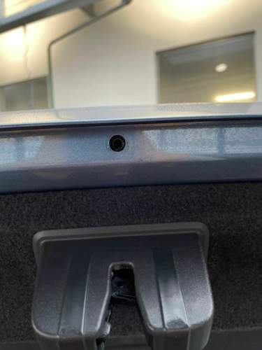

Vllt falsches Thema aber es geht um meine rfk
Und zwar ist mir eben beim putzen der gummi pinöpel von abwasserschlauch abgeflogen. Weil spröde.
Sollte ich den jetzt besser erneuern oder ist das egal ?
Neu, sonst verrutscht er und das Wasser landet in der Heckklappe
Gibt es nur zusammen mit Schlauch, also einmal Verkleidung ab und ersetzen.
Meiner einer ist schon seit einem Jahr ohne den äußeren Noppel und noch nie verrutscht. Solange die Position gleich bleibt würde ich erst dann wechseln, wenn du mal die Abdeckung sowieso abnehmen musst.
Mist. Okay ich behalte das mal im Blick.
Verkleidung abmachen ist jz kein Problem. Aber nervig 😁
@Golfi30 schrieb am 13. Dezember 2021 um 14:15:48 Uhr:
Ich plädiere auch für ersetzen. Wenn das Wasser in die Heckklappe läuft (jetzt gerade im Winter mit einer Prise Salz dabei), läuft es Dir genau in den Falz zwischen zwei Bleche.
Reicht es nicht den Gummi-Pinöpel vom neuen Schlauch an den alten zu stecken, dann braucht man die Verkleidung nicht abzubauen. Ich meine der läßt sich vom Schlauch lösen.
Dabei besteht die Gefahr dass der alte Schlauch verrutscht. Wenn du aber das hinbekommst dann soll es auch halten
Vielleicht mit einer Spitzzange ein bißchen rausziehen und dann den Pinöpel draufmachen. Ich meine, der Schlauch wäre ein bißchen länger als benötigt, so dass man ihn ein bißchen rausziehen kann.
So weit ich mich erinnere ist der Pinöpel beim neuen Schlauch (andere T-#) kein Einzelteil mehr, sondern ein Formteil des Schlauchs.
Meiner war aus dem Zubehör ( kein original VW ), da ließ sich der Pinöpel noch entfernen.
Lässt sich beim Originalteil nicht entfernen. Der Austausch dauert 10 Minuten mit Verkleidung ab-und anbauen.
