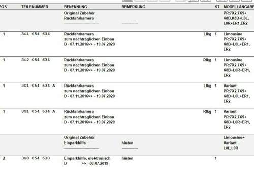

Das Problem ist, zu erkennen welche Kamera wirklich drin ist. Die Teilenummer bezieht sich immer nur auf den kompletten Öffner.
Du musst bei der Suche auf die Stecker achten.
Area View hat immer einen blauen Stecker.
Du benötigst eine mit grauem und schwarzen Stecker.
Die Frage ist jetzt noch, ob der Wagen Parklenkassistent hat und damit Trailerassist fähig ist.
Verdammt ok. Parklenkassistent habe ich nicht.
Auf den Blidern sieht es für mich aus, als ob die Kamera einen grauen und einen schwarzen Anschluss hat. Das erkenne ich auf den Bildern aber schlecht. Das kann ich aber nochmal nachfragen.
@DeGhost89 schrieb am 12. April 2021 um 11:01:27 Uhr:
Beachte, dass eine zu neue RFK erstmal nicht korrekt laufen wird.
Ganz genau weiß man es wenn man die Teilenummer der Kamera, bzw. des Steuergeräts selbst kennen würde.
Wie schon geschrieben bezieht sich die von dir zitierte Teilenummer auf das Gesamte.
Bei einem Passat Modelljahr 2016 muss potenziell erst das Gateway aktualisiert werden bevor eine RFK aus bspw. einem 2018er richtig läuft.

Es gibt jetzt von VW einen original Nachrüstset für alle Passat ab Mj2017 /also ab Produktionsdatum 06.11.2016 aufwärts. Das Set beinhaltet Kamera; Kabelsatz, Montageanleitung und SVM Code Kostenpunkt € 359,- inkl. Mwst in Österreich
Gibt's ne Link von DE ?
einen Link
@Fox3047 schrieb am 14. April 2021 um 16:47:17 Uhr:
einen Link
bekommst beim VW Händler direkt!
Passat-b8
360 € wäre ja günstiger als die meisten Nachrüstsets oder ist es die Low-Kamera?
Vielen Dank für die Info, kann nur die Low sein im Vergleich mit 549.- bei anderen Händlern im Netz
