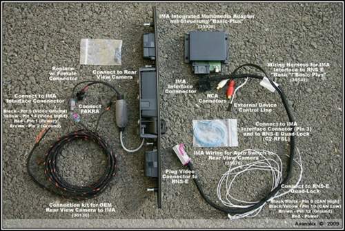

Folgende Teile werden benötigt um bei einem Audi A4 B7 8E Avant eine Rückfahrkamera zu installieren. Ich habe mich für den Einbau einer Originalen Audi Kamera entschieden nach der Anleitung aus diesem Forum
http://audiforum.us/threads/how-to-reverse-camera-into-b7-a4.7570/
1.) Original Audi A3 A4 A6 Q7 Griffleiste Rückfahrkamera Heckklappe + Kennzeichenleuchten
Teile-Nr: 4L0827574 3FZ, Preis 68,89€ bei www.kfz-premiumteile24.de
2.) Rückfahrkamera mit Leitung vom Audi Q5 / SQ5
Teile-Nr: 8K0 980 551 B o. 4L0 980 551 bei Ebay Kleinanzeigen für 40€ bekommen
Es passen aber auch andere, wichtig ist die Leitung muss dabei sein.
3.) Befestigungsteile für die Kamera von http://www.teile-profis.de
SICHBUEGEL Teile-Nr: 4L0980553A Preis 4,40€ und
SCHRAUBE Teile-Nr: N90915901 Preis 0,30€
4.) Anschlussatz original Rückfahrkamera VAG an IMA (Lange Version für Avant) von www.kufatec.de
Artikelnr.: 36136-3 Preis: 39€ + Versand
5.) Rückfahrkamera Interface Audi RNS-E von www.kufatec.de
Artikelnr.: 36492-1 Preis 129€ plus Versand.
Die Anleitungen für die Installation von Kabel und Interface gibt es bei Kufatec dazu.
Es wird noch VCDS oder so wie ich Obdeleven benötigt, da noch etwas codiert werden muss

@Michael1105 schrieb am 22. Februar 2017 um 20:06:24 Uhr:
Also, du brauchst auf jeden Fall ein Interface. Ich habe auch das 192 er RNS-E. Welche Kamera willst du benutzen Audi Kamera oder Aftermarket. Weil die Kabel verschieden sind.
Wenn du ohne Interface machst nehme ich an du willst eine Aftermarket Kamera nehmen. Da sind die 5 Meter Kabel dabei. Das war die erste Kamera die ich bei eBay bestellt hatte. Billiger Chinesen Schrott und ging wieder zurück. Auf dem Bild ist alles was du brauchst mit Anleitung von kufatec wenns vernünftig werden soll. Lg
