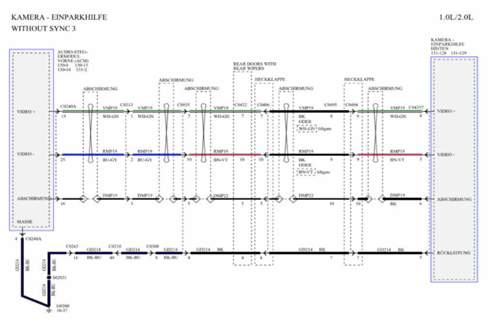

Die Nachrüstung einer Rückfahrkamera mit Originalteilen ist eigentlich möglich. Betonung liegt auf eigentlich.
Die erforderlichen Originalteile sind alle erhältlich wenn auch zu extremen Preisen. Die Preisdifferenz Türkei Deutschland hat den Faktor >10 (getestet an den Klipsen für die obere Laderaumverkleidung. Stückpreis D rund 9€, Türkei: 45 Cent)
Die 2. Hürde ist das Freischalten der Kamera. Eine Vertragswerkstatt macht das nicht, weil zwar möglich aber vom Hersteller nicht vorgesehen und deswegen auch keine Gewähr für eine einwandfreie Funktion gegeben ist. Nicht unbedingt förderlich ist auch die große Anzahl der Steckverbindungen (vermeidbare Fehlerquelle)
Wer es trotzdem wagen möchte: Verschaltung und Steckerbelegung in der Anlage
Ich habe mich aus genannten Gründen für eine andere Lösung entschieden:
Spiegelmonitor mit originaler Befestigung und Rückfahrkamera in der Heckklappe (Ford Emblem wurde entfernt, so dass keine neue Löcher gebohrt werden müssen.
Details folgen voraussichtlich in den nächsten 14 Tagen.
