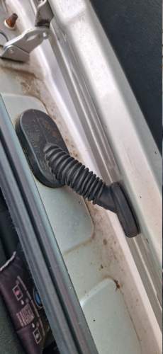

Ich habe mir eins bestellt was direkt in der Kennzeichen Halterung verbaut ist. Nur frage ich mich wie ich die Kabel dafür nach innen kriege. Ich hatte vor hinter der Halterung ein kleines Loch zu bohren und die Ränder mit Panzertape abzukleben und dadurch dann die Kabel zu führen.
Die Kabel durch die gummitülle (Siehe Bild) in den innenraum des kofferraums. Klingt das Plausibel ?
Und btw. Weisst du ob ich anschließend ein Kabel am Rückwärtsgang anbringen muss ? Habe ich öfters gelesen im Internet aber leider verstehe ich den Hintergrund nicht.
Es sollte ja reichen wenn die Kamera mit Strom versorgt wird das ich am Monitor ein Bild bekomme ?
Gummitülle

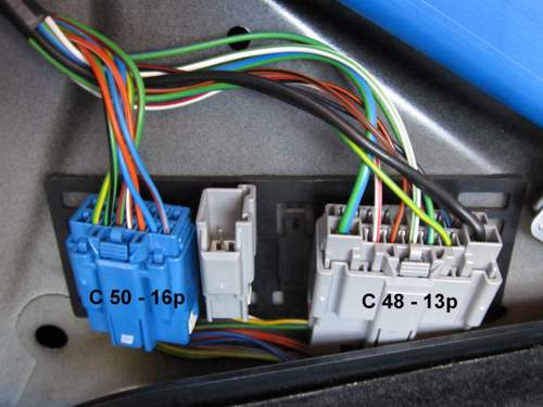

man schließt die Kamera am Rückwärtsgang an damit sich die Kamera nur einschaltet wenn sie auch gebraucht wird (wenn du Rückwärts fährst). Ansonsten wäre sie ja immer an und du müßtest sie manuell schalten.
Nach innen bekommst du die Kabel in dem du selber ein Loch bohrst (hinter dem Kennzeichenhalter), oder oben durch die Griffleiste (bei den Kennzeichenleuchten) gehst. Und ja dann innen durch die Gummitüllen nach vorne.

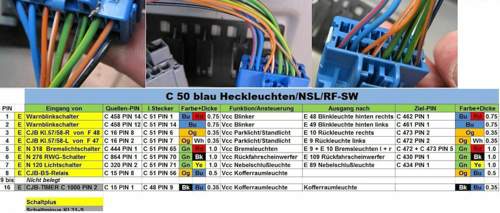

Die richtige Farbe vom Kabel des Rückwärtsgang-Schalters ist GRÜN-SCHWARZ am blauen Stecker C 50 für PLUS der Kamera.
Das Kabel liegt am PIN 6 vom Stecker.
Als MINUS nimmste nen Massepunkt in der Nähe der Klappe.
Stecker hinter Ladeklappe im Heck
Stecker C 50 / 5-Tuerer
