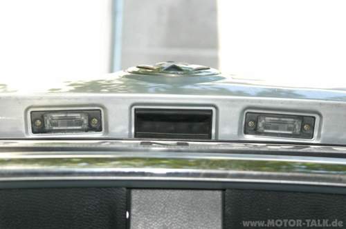

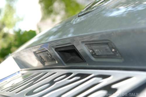

Hier anbei noch 2 Bilder, der Vollständigkeit halber.
Sam-8072
Sam-8073
Das ist der alte, kleine Griff.

Deine Aussparung in der Heckklappe muss breiter und ein wenig länger gemacht werden. Außerdem sind Kennzeichenbeleuchtung und Griff ein Teil, das von hinten angeschraubt ist. Das muss man verändern.
Ein Bild hast du nicht zufällig, oder?
LG
Andy
Nein, sorry
