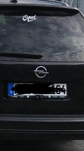

Da ich schon seit einer Weile auf der Suche nach einer einfach passenden Rückfahrkamera bin, wollte ich mal wissen, ob schon jemand am Caravan eine Kamera eingebaut hat. Am besten natürlich mit einem Bild posten.

Also hab vor kurzem auch bei meinem caravan eine rückfahrkamera verbaut mit funk übertragung zum radio. Hab das plus für die kamera direkt vom rückfahrscheinwerfer genommen... ist zwar nicht ideal aber es funzt einwandfrei! Wollte die kabel nicht von der heckklappe durch die knicke in den kofferraum führen 😉
Das kabel von der kamera hab ich durch die kennzeichenbeleuchtung gelegt(hab LED) dort ist genügend platz dafür.

Klingt schon mal gar nicht verkehrt. Du kannst mir zwar in dem Fall nicht mit der Kabelverlegung helfen, aber Inspiration zwecks Kamera an Heckklappe befestigen und Kabel in den Innenraum führen sollte möglich sein,
Wärst du so freundlich und würdest bei Gelegenheit wenn du mal dran "vorbei läufst" ein Foto machen?
Beste Grüße und Besten Dank 🙂
So hiermal ein bild, allerdings werd ich mir einen fertigen nummernschildhalter mit integrierter kamera kaufen weil das so jetz nicht grad optimal vom winkel ist und auch nicht gut ausschaut 😁

Wollte nur kurz berichten, dass wir uns für diese Rückfahrkamera entschieben haben. Kostet ein paar Euro mehr, dafür kein langes Gebastel und Kabelziehen in den Innenraum..
https://www.pearl.de/a-NX4093-1524.shtml
Bis auf das Verlegen des Videokabels, hast Du den gleichen Aufwand (wenn nicht sogar mehr) mit der Cam von Pearl. Aber ob man hierfür 70€ gegenüber 13€ bezahlten möchte, oweia.
Wieso gleicher Aufwand?
Ich kann + und - vom Kofferraum abgreifen und muss nicht durch den kompletten Innenraum zum Radko nach vorne. Muss an der Kennzeichenleuchte nichts rumbasteln, sondern hab einen sauberen Halter ohne Bastelei.
Hab auch eine Funkkamera in meinem anderen Alltagsauto, aber eben ohne Kennzeichenhalter mit integrierter Kamera. Die Bastelei das "schön" eingebaut zu bekommen, war schon nervig.
Ich weiß ja nicht, welche CAM Du bei aliexpress gesehen hast, meine steckt man anstelle der Kennzeichenbeleuchtung ein, holt sich Zündungsplus und Masse aus dem Kofferraum und legt das Videokabel nach vorn. Aber jeder wie er mag ...
