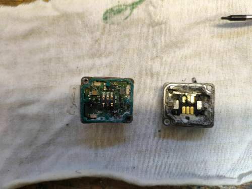

@butt70 schrieb am 27. Januar 2022 um 12:28:33 Uhr:
Hi, mit Einbau 500 Euro , hab die Kamera nochmals ausgebaut , zerlegt, war natürlich innen total versifft, die kleinen Platinen mit Alkohol gereinigt, getrocknet, ordentlich abgedichtet, eingebaut ,alles umsonst, geht nicht. Die Kamera ist bei mir über Monate gestorben, hätte ich das sofort gemacht hätte ich sie retten können.
Leider hab ich bis jetzt keine Kamera auf dem freien Teilemarkt gefunden, auch nicht in UK.
Sie muss genau diese Teilenummer haben HJ32-19G590-BD (die letzten zwei Buchstaben können variabel sein).
Hat die neue Kamera die gleiche Qualität ???
Hab jetzt den Selbstversuch gemacht und eine andere Kamera gebraucht für 50€ gekauft, die den gleichen Anschluss hatte und eingebaut. Funktioniert einwandfrei, obwohl eine andere Teilenummer (nicht nur die letzten beiden Buchstaben)

hier noch zwei Bilder, wenn es klappt..
Img-20220107
Img-20220110
Oh Mann, wenn ich das sehe könnte ich kotzen. Im Automotive Bereich nicht beschichtete Leiterplatten/Baugruppen für die Heckkamera nehmen … unfassbar. Ich glaube, ich werde mal meine Kamera vorsorglich „imprägnieren“

Wenn ich das sehe wundert es mich nicht, dass unser erster 2016er 5 Ersatzkameras auf Garantie benötigte.
Dicht ist da ja gar nix.....lach... wobei das Problem beim Nachfolgemodell nicht mehr auftaucht..... soweit ich es lese...

Genau das Modell habe ich auch.
Meiner ist aus Ende 2017, Spenderfahrzeug war aus Herbst 2016 mit gänzlich anderer Teilenummer (bis auf die Mitte).
Mein Plan b war allerdings, sollte ich keine mit dem Anschluss finden, dann eine Kamera mit den beiden einzelnen Steckern zu kaufen, da laut Schaltplänen die Teile innen exakt gleich aufgebaut sind. Ergo aufschrauben und Kamera als einzelnes umstecken und gut.
Wie gesagt, ich hatte das Glück das gebrauchte Teil für 50€ zu bekommen, sonst hätte ich es nicht ausprobiert. Dennoch funktionierts ohne Probleme. Baue sie heute auch noch einmal aus, um sie ordentlich abzudichten, damit es nicht in ein paar Monaten heißt, dass die nächste im Eimer ist..

Die Leiterplatte ist beschichtet. Die Gummidichtung ist das Problem. Wenn du sie mit dem Lack zusätzlich einsprühst, muss du die Kontakte vorher abgkleben. Und spätestens bei den Kontakten hast du bein nächsten Wassereinbruch wegen schlechter Dichtung wieder einen Kurzschluss.

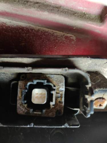

Ich habe den Evoque aus 2018, besteht die Möglichkeit die Kamera von innen zu reinigen und wenn ja wie kriege ich die Abdeckung ab ?
Guck mal bei YouTube da gibts ein Video zum Ausbau.
Grob gesagt innenverkleidung ab,außen die Leiste wo die Kamera drin sitzt und dann ausbauen.

Puhh leider nein,aber war ein englisches Video..Such mal auf englisch nach Rückfahrkamera etc.
Hier z.B.
https://youtu.be/mYO-YjaAi4Q
