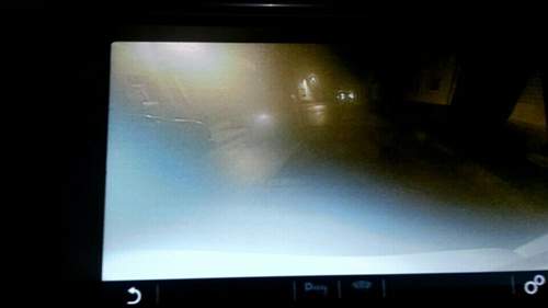

habe das Probem das bei feuchter Witterung meine Rückfahrkamera immer beschlagen ist , also nicht Schmutzig sondern beschlagen.
Hat jemand auch schon diese Problem gehabt und wird dieses auf Garantie behoben?

Zur Sache: Mein Hinweis auf die bei mir bedauerlicherweise mangelhafte Fahrzeugpflege könnte in die richtige Richtung führen. Wird euer Auto bei der 35 Euro "Premium Wäsche mit Wachs und Dauerglanzversiegelung" vorher ordentlich mit dem Hochdruckreiniger entlackt? Auch die Hecktür mit der Kamera? Dann sollte LR eigentlich die Garantie ablehnen, aber man kann es ja schlecht nachweisen. Ein Hochdruckreiniger kann Reifen zerstören.
Wir stellen selbst eine Kleinserie von Geräten her die am PKW angebaut werden und jahrelang wasserdicht sein müssen. Das Hauptproblem sind Temperaturschwankungen. Wenn das Gehäuse aufgewärmt ist und dann schnell abgekühlt wird (Wäsche) bildet sich ein Unterdruck der das Wasser förmlich "ansaugt". Die Lösung sind Gore-Tex Membranen die einen Druckausgleich ermöglichen und eingedrungene Feuchtigkeit entweichen lassen. Diese werden im Automobilbereich sehr häufig eingesetzt und sind eine Alternative zu der hermetischen Abdichtung.
https://www.gore.com/products/gore-automotive-vents-for-electronics
Eine kleine Bohrung und eine aufgeklebte Gore-Membran würde das Problem wohl genau so lösen, kostet ein paar Cent. Richtig, da sollte eigentlich der "Premium"-Hersteller dran gedacht haben.

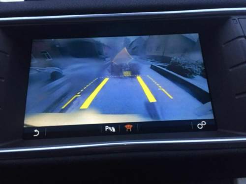

So, der Brite kann wieder sehen.
Im Anhang ein Bild der 4ten Kamera...nach längerer Regen/Schneefahrt und bei echt miesen Lichtverhältnissen.
So passt es.

bei Modelljahr 2016 sind die Kameras bei einigen Fahrzeugen (auch bei meinem, wir haben einen der ersten 16er) Mist und taugen nicht viel.
Diese Aussage habe ich auch vom :-) mehrfach erhalten, es solle eine Charge gegeben haben die Mangelhaft vom Zulieferer kommen soll)
Warum diese mangelhaften Kameras nur bei usn verbaut werden konnte mir der :-) nach Einbau der 3ten (Kamera nicht Zähne) auch nicht erklären.
Bei nur 48.000km ist die 4te drin.
Von einer Abdeckung habe ich noch nichts gehört oder gelesen......
Lieferprobleme kann ich mir gut vorstellen......die Dinger liegen alle bei meinem :-)
Übrigens praktiziere ich die Reinigung der Heckkamera wie von tplus beschrieben, auch ein Papiertaschentuch wird gerne morgens wenn es feucht ist genutzt um die Kamera zu reinigen.
Fakt ist, dass die schlechten Bilder die Nr. 1 - Nr. 3 bisher lieferte nichts mit der Pflege zu tun haben.
