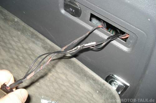

So, Einbau kläglich gescheitert.
Ich kann allen Laien nur davon abraten das selbst zu versuchen. Hut ab an alles die das hinbekommen.
Ich war nicht in der Lage die Cam mit Strom zu versorgen.
Zur Durchführung der Kabel nach innen muss auch gebohrt werden.
Es wäre toll, wenn jemand eine genaue Beschreibung hätte, an welches Kabel des Heckwischers ich das Plus-Kable der Cam, und wo das Massekabel der Cam anzuschließen ist.
Lapidare Kommentare wie "ich hab den Strom vom Zigarettenanzünder genommen" helfen mir nicht nicht weiter.
Danke.
Es ist heute leider so, dass die Elektrik der Autos komplizierter geworden ist und deswegen Bastelversuche von Laien ins Auge gehen können.
Ich will versuchen, das Anschließen an den Heckscheibenwischer nochmal zu erklären.
Du hast eine Prüflampe?
Die Krokodilklemme der Prüflampe an eine blanke Stelle der Heckklappe (Masse) anklemmen.
Die Zündung einschalten.
Mit der Prüfspitze der Prüflampe nacheinander in die Anschlusskabel des Heckscheibenwischers stechen. An einem Kabel leuchtet die Prüflampe auf.
Die Zündung ausschalten.
Die Prüflampe darf dann an dem gleichen Kabel nicht aufleuchten.
Den 12V-Anschluss der Kamera an dieses Kabel anschliessen.
Den Masseanschluss der Kamera an der vorher benutzten Masseanschluss anschliessen.
Viel Erfolg!
So, habs dann doch geschafft.
Habe einen HInweis im Netz gefunden.
Der Stecker des Heckwischers hat vier Kabel.
Masse an das hellbraune Kabel.
Strom an das schwarz/braune Kabel.
Eine Strippe vom Radio (Reverse Gear Signal) habe ich auch gelegt.
Jetzt muss ich nur noch vorne irgendwo ein Kabel für die Rückfahrleuchte finden.
Soll ja unter der linken Einstiegsleiste sein. Bekomme diese aber nicht ab.
