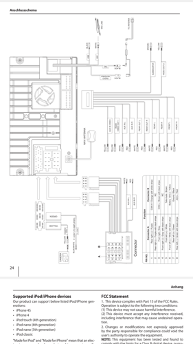

Moin,
ich habe vor kurzem einen Touran von 2005 gekauft in dem ein Blaupunkt Wolfsburg Radio/Navigation verbaut ist. Wie würde eine Rückfahrkamera oder PDC Nachrüstung ablaufen? Was würde ich brauchen und wie erfolgt der Anschluss ?
Gruß Heiko

Rückfahrkamera ist so eine Sache, bring mal in Erfahrung ob Dein Radio einen Eingang hierfür hat und wenn ja, was für einen. Dann kann man schauen welche Kamera dazu passt.
Danke für deine Antwort im Anhang habe ich einen Screenshot von der Anschlussbelegung aus der Bedienungsanleitung angefügt.
Gruß Heiko
Jetzt aber
Ok. Ich kann Dir leider nicht sagen was die Kamera für Anschlüsse haben muss. Ich nehme an das ist ein gelber Cinch Anschluss. Eventuell passt da die Kamera vom Tiguan welche in den Heckklappengriff kommt. Ansonsten musst Du eine aus dem Zubehör nehmen.

Also du kannst jede billige standartkamera mit chinch-Stecker nehmen. Gibt es für den 2005er touran als kennzeichenkamera. Wenn du die griffmuldenkamera willst, musst du diesen umbauen.
Ich habe erstere Variante mit funkmodul, hat 18€ gekostet.
Ist natürlich nicht wie die Originale von der Bildqualität aber erfüllt seinen Zweck.
Denk dran das Du dann sowohl die Videoleitung als auch Stromversorgung mitlegst.
