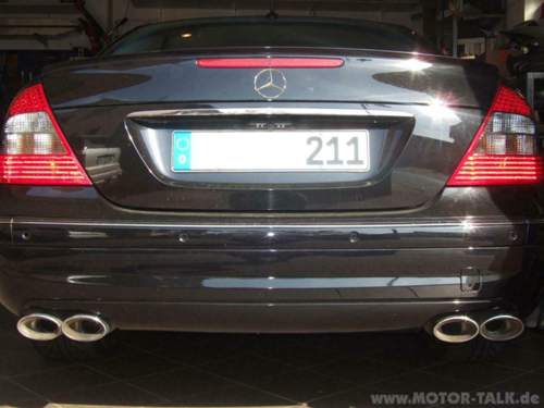

Ich hab diese verbaut😉
Dscf0152
Kann es gerade nicht so gut erkennen wo die Kamera drangeschraubt hast?
Und wo hast du denn das Kabel der Kamera durchgezogen?
Gruss
Cam ist am Kofferraumdeckel/Blende angeschraubt.
Kabel durch den Deckel an den TV-Tuner
