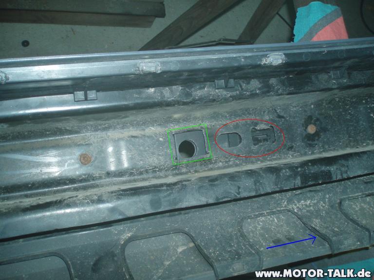

Das Magnetband braucht mindestens 3 cm
Abstand zu metallischen Fahrzeugteilen.
Sonst kommt es zu extremen Fehlfunktionen.
Dieser Abstand ist beim Hugo leider nicht gegeben.
Zwischen Außenhülle und Träger ist nur 3 mm Platz...

Ja, hier kann man das ganz gut sehen.
Der Abstand ist einfach sehr klein und an der
Unterkante macht das Teil wohl wenig Sinn.
Allerdings kann ich jetzt gar nicht sagen,
ob z. B. die Maxi-Stossstange anders konstruiert ist.
