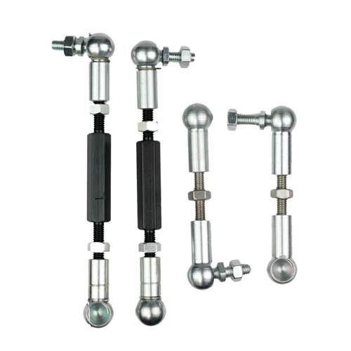

Da muss ich jetzt mal nachfragen da ich die Koppelstangen die Tage ja auch selbst einbauen möchte. Wie kann man sie denn an der Hinterachse falsch einbauen? Wie im Anhang zu sehen ist das doch eigentlich nicht möglich oder? Die langen kommen nach vorn und die kurzen nach hinten oder? (sieht man ja spätestens beim Ausbau) Darüber hinaus ist doch die Aufnahme einmal zum einklicksen und einmal zu schrauben. Wie soll man das denn vertauschen, das ist doch überhaupt nicht machbar!?

Die Stange kannst nicht falsch einbauen. Aber den Hebel des Sensors entgegengesetzt anschrauben. Vorher Fotos machen oder eine Seite nach der anderen.
Dann sollte nichts schief gehen

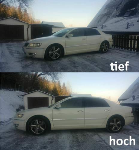

So, Koppelstangen heute eingebaut was ziemlich easy war. Vorn habe ich Sie 12mm kürzer und hinten 7mm kürzer als die Serie. Unterschied würde ich an der Vorderachse 50mm sagen und hinten ca 45mm. Optisch gefällt es mir eigentlich ziemlich gut. Muss es mir aber mal bei Tageslicht anschauen... Was mich wundert, das von Anfang an keinerlei Fehlermeldung kam. Die Verstellung von innen funktioniert weiterhin tadellos und lediglich das Absenken bei über 140km/h konnte ich noch nicht testen.
Bilder folgen noch...
Vg Tom

Naja, also er ist gerade in der Werkstatt vor Ort und heute werden alle wichtigen Lenker gelöst und wieder festgezogen und eine Achsvermessung gemacht. Ich bin nur noch am überlegen ob er vorn nicht noch ein Stück höher soll. Und das sollte die Werkstatt natürlich vor der Achsvermessung machen 😁 So ist der Plan...
So steht er aktuell da...

Naja das Foto ist mit nem Handy gemacht, er ist dreckig, hat grausame Alufelgen drauf und steht auch nicht kerzengerade 😁 Ein klein wenig kann man es sich noch schönreden 😛
Ich werde später mal noch ein Bild posten auf einem geraden Untergrund. @GtheRacer
