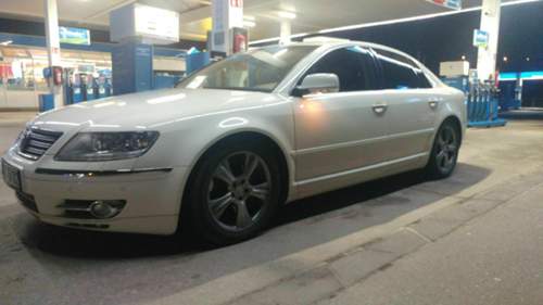

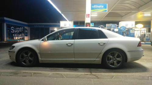

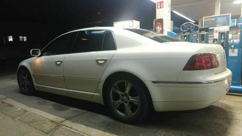

Danke. Ich hatte nämlich vorm Einbau der Koppelstangen vergessen das alte Maß mal abzunehmen. Momentan sind rundum 36.5 bis zur Kotflügelkante was eventuell doch nicht soooo extrem ist wie es auf den Bildern schien. Hier noch ein kurzer Walkaround... https://m.facebook.com/story.php?...
Also 365 mm ist schon seeehr tief. Insbesondere da er sich ja nochmal um 15 mm absenkt.
Gruß m
Also ich muss mich jetzt noch einmal zu Wort melden bezüglich der Tieferlegung mittels Koppelstangen. Ein klein wenig arbeitet das ja doch im Kopf bezüglich der weiteren 15 mm Tieferlegung ab 140 km/h. Ich war aber mehr als positiv überrascht vom Resultat denn ich habe keinerlei negative Punkte bemerkt.
Während der Fahrkomfort besonders in der Stadt mit der Tieferlegung natürlich nicht mehr der ist der er vorher war, ist das auf der Autobahn irgendwie kaum zu spüren. Natürlich muss ich noch bedenken das aktuell 18 Zoll Winterräder verbaut sind und mein geplanter 20 Zoll Sommerradsatz natürlich noch einmal das ganze eine Nummer härter werden lässt. Aber zumindest gestern der Lauf war wirklich rundum zufriedenstellend und auch so das man damit 5-600 km am Stück fahren kann ohne mit einem Bandscheibenvorfall auszusteigen.
Was mir allerdings aufgefallen ist, die Scheinwerfer leuchten nun noch besch** die Straße aus als vorher. Nähert sich von hinten ein Fahrzeug mit Xeonon oder LED so hat man wirklich erst dann das Gefühl etwas von der Straße zu sehen weil dessen Scheinwerfer meinen Kegel überholen. Ich denke hier dürfte sich aber viel durch die manuelle Verstellung unter den Waschdüsen machen lassen was ich heute oder morgen vornehmen werde. Allerdings müssen auch die Brenner bei Zeiten raus, was ich aufgrund des enormen Aufwandes aber bisher scheue 🙁
