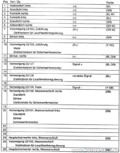

Vielleicht hilft auch das hier weiter (siehe Abb)
PS Hier die Rätselsauflösung 🙂
SB = Schwarz
GR = Grau
W = Weiß
R = Rot
BN = Braun
Y = Gelb
P = Rosa
BL = Blau
GN = Grün
OR = Orange
VO = Violett
Kabelbaumbeleuchtung

So, nun war ich unten. Ich bin definitiv etwas außer Atem. Gelb mit Plastik genau in die Mitte. Das ist das Kabel, das etfernt werden muss, wenn man die Birne tauscht. Braun ohne Plastik ist permanent einen halben Zentimeter daneben aufgesteckt. An der Fassung.
Da sind Pinökel. Definitiv.
😁 .... und da laufen pro Lämpi knapp 5 Ampere drüber ....
