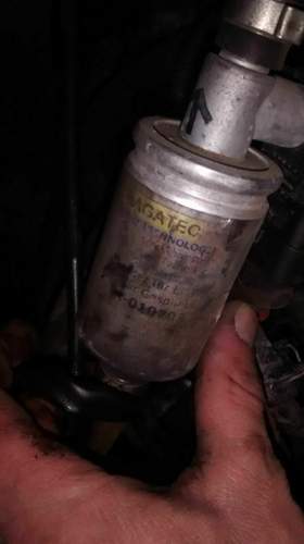

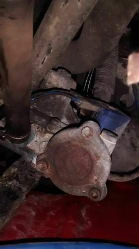

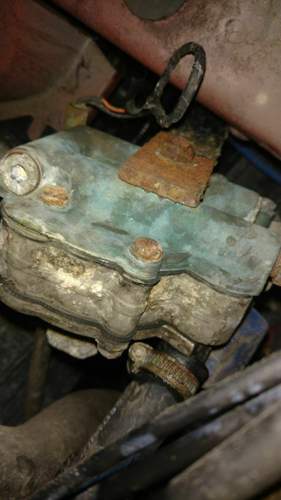

Ich habe heute bemerkt das mein er Kühlwasser verliert, Zack war ich unterm Auto und siehe da am "Kühlwasser" Anschluss zum Verdampfer Tropf es ....auch roch es sehr nach Gas in der Verdampfer Gegend!?
Auch sehr oxidiert ist er, wie man auf den Bildern schwer erkennen kann.
Könnt ihr mir sagen was das für ein Verdampfer ist und für ein Filter?
Ich finde das er eigentlich auch an einer schlechten Stelle Sitz und zwar unter der Batterie da wird es ja nicht so schnell warm.

Ich habe zwar keine Prins, weiß aber das Prins eine Zeit lang Korrosionsprobleme mit den Verdampfern hatte. Such mal im "Gaskraftstoffe" - Forum nach Prins - Verdampfern. Da wirst du mit deiner Problematik bestimmt weiter kommen.
Einen defekten Verdampfer zu wechseln wäre für mich ein Fall für den Fachmann.
Filter wechseln ist keine Hexerei Strömungsrichtung beachten. Ansonsten gibt es bei Gaszubehör Reparatursätze für Verdampfer. Je nachdem was du da für Erfahrung mitbringst ist das machbar, ansonsten das Ganze einer Fachwerkstatt überlassen.

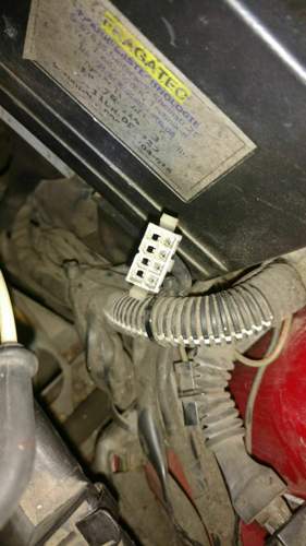

So ich war heute mal in Dresden bei bifuel4cars der macht fast alle Gasanlage, wenn nicht kümmert er sich drum das er die Software bekommt.
Er hat mal drüber geschaut und mir gesagt was es wirklich für eine Anlage ist...sry das ich gemeint habe das wäre eine prins...nur weil das auf den Schläuchen stand hatte ich gedacht und soweiter.
Also es ist wohl eine von Frank scan verbaute Gasanlage mit Steuergerät von Fragatec, Verdampfer von Tomasetto, und injektoren von Rail die nicht besonders haltbar sein soll.
