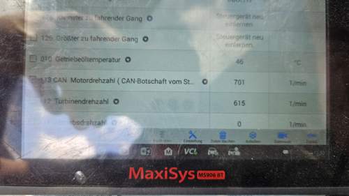

Hallo zusammen.
Habe folgendes Probelm:
Mein ML 320CDI mit 7G 722.9 Getriebe gibt immer einen Ruck von sich, beim Bergab fahren ohne Gas geben und dann, wenn die Wandlerüberbrückung von offen auf schlupfend geht.
Das WÜK ventil habe ich schon getauscht. Leider ohne Erfolg.

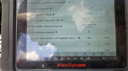

Nun habe ich das Diagnosegerät angeschlossen und folgendes gesehen -> wenn die WÜK offen ist (im stand) haben die motordrehzahl und der Wandler ca 70Rpm unterschied.
Sobald diese schlupfend ist(nach dem Ruck) sind beide Drehzahlen nahezu gleich.
Hat jemand eine Idee wo der defekt liegt?
Wäre euch über antworten sehr dankbar.
LG und schönen Sonntag

Ein Mechaniker ist sich ziemlich sicher, dass es der Wandler ist... seit ihr da gleicher Meinungen?
Also die Wük selbst, nicht das Ventil.
Kann man dies nur mit xentry deaktivieren um es zu testen?
