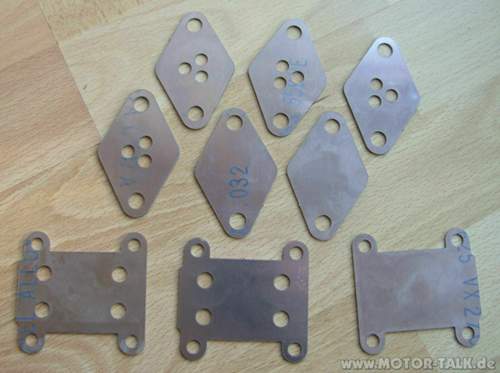

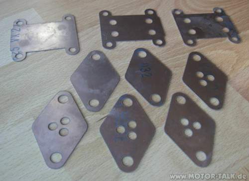

Da werd ich wohl auch mal nachsehen .. hab auch das gleiche vielen bekannte Rucken bei ca 1500rpm und wärmeren Temperaturen (12-15°C) und Gaspedal streicheln .. also wie GZTT .. der Sommer naht 😠
Erstmal kommt jetzt meine selbst gebaute AGR-Ventil Dichtung mit Löchern rein .. schaden kann es nicht.
Wer etwas mit einer .dxf anfangen kann .. siehe Anhang 😉
Welches Material nimmst du für die Dichtung? Alu oder Stahl (normal/VA)?
Hab von einem freundlichen aus der Lounge Verschnittbleche "aus" Inconel bekommen (siehe Wikipedia) ;-)
Aber 1mm VA Blech sollte ebenfalls ausreichend sein. Alu könnte auch gehen, ist einfacher zu verarbeiten.
Stahl würde ich wegen Korrosion nicht nehmen.
Am besten geht's halt bei VA Blech mit Laser oder Wasserstrahlschneider.
So fertig "gewassert" sieht dann übrigens so aus 😁
.. hab gleich paar mehr gemacht, aber bitte jetzt nicht sofort nach Dichtungen betteln hier .. weiß noch nicht welche ich selbst behalten will!
Eine Anmeldeliste gibts auch nicht und Nachschub wird auch erstmal nicht produziert 😉

du sollst immer teilen das sagte deine mutter bestimmt auch :-)
Na das haben die doch nicht ohne Skizze oder Zeichnung gelasert 😁
Kann dir nicht ganz folgen 😕
Zeichnung gibts weiter oben von mir im .zip Archiv ... da sind Zeichnungen für den DT und DTH drin, sowie eine .dxf Datei .. die Leute die damit was anfangen können wissen wofür man die braucht 😉
