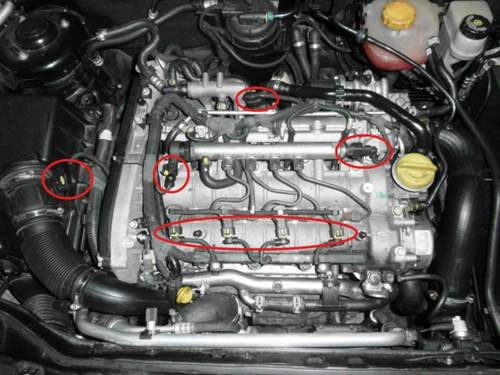

hier ein paar Fotos. Hoffe es hilft. Das Beispiel ist an einem der Injektorenstecker. Und so Kabel für Kabel, Stecker für Stecker.
Viel Erfolg.
Nachgebessert
Stecker-an-hd-pumpe
Der-muss-weg

Das mit den Steckern kann man nicht prüfen. Ein neuer Stecker kostet ca. 25 Euro. Wer basteln kann, baut das locker selber um (Werkzeug vorausgesetzt). Ich hatte durch Zufall an den richtigen, Sprich 3. Injektor gefasst und er hat sofort drauf reagiert.
Das mit dem Ruckeln bei etwas mehr Drehzahl kann durchaus vom AGR kommen. Zur Not mal ausstecken und fahren. Setzt zwar nen Fehler, aber man könnte durchaus nen Unterschied merken.
haste mal ne teile nummer da vom stecker? und welcher ist der dritte von links nach rechts oder andersrum. und warum ist es ausgerechnet immer der dritte das liesst man irgendwie immer
mfg
Such einfach nach den Threads im Netz:
Injektorstecker Z19DTH ruckeln .. findest bestimmt auch die Teilenummern.
Ach ich will mal nicht so sein: http://bit.ly/1dOjAlU
