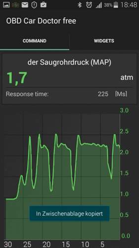

Meine Freundin hat ein ähnliches Problem mit ihrem Astra 1.7CDTI 110 PS .
Allerdings ist es sporadisch auftretend. Hab mal mit nem obd dongle und meinem Handy per Diagnose App die werte des Map Sensors abgerufen und da sind immer wieder Einbrüche zu sehen mal mehr mal weniger.
Der Fehler tritt wenn er da ist im ersten und zweiten Gang bei ca. 4000 u/min auf und ab dem dritten Gang bei 3000 u/min.
Es reicht von leichtem ruckeln bis zum Ladedruckabfall der fast so extrem ist wie ein schlagartiges Gaswegnehmen und sofort wieder Vollgas.
Der Freundliche meint dazu nur solange im Speicher kein Fehler ist kann er nichts machen
Anbei ein Screenshot.
Anfahren bzw. Beschleunigen dann in dem längeren Abschnitt sieht man leichte Wellen die das leichte ruckeln wiedergeben und auf einmal ein Einbruch der fast so extrem ist wie beim Schaltvorgang. Das Gaspedal war dabei konstant bis Anschlag durchgetreten
Img-20160127-wa0004

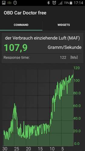

Hat denn jemand eine Lösung dazu? Ich habe das selbe Problem und komme bisher nicht weiter. Gibt mal Tage da tritt es gar nicht auf, und dann kommt es wieder ne Weile, genau wie beschrieben nur beim beschleunigen in den höhreren Geschwindigkeiten... es wird keinerlei Fehler beim auslesen angezeigt.
Gestern ist der Fehler wieder aufgetreten. Ab 120 km/h

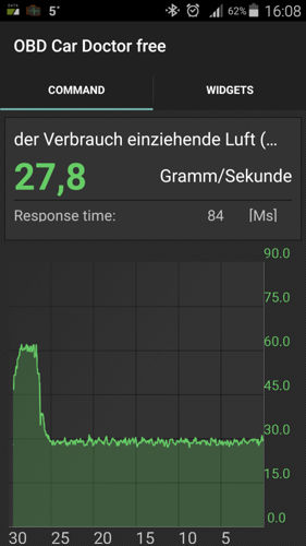

@Astradruide jetzt mit Tempomat probiert und damit beschleunigt er problemlos bis 180.
Was kann das sein?

Lässt sich denn mit Sicherheit sagen, dass der Tempomat Vollgas gibt?
Unter normalen Bedingungen, wie z.B. auf einer Ebene?
Würde mich mal interessieren. Persönlich glaube ich eher, dass er "verbrauchsoptimiert" versucht die Geschwindigkeit zu erreichen.
da der Themenstarter letzten Monat das erste und letzte mal geschrieben hat ist das Problem wohl keines mehr.
So scheint's.
Habe gestern dennoch mal einige Versuche gemacht. Kein wirklicher Unterschied zwischen Pedal und Tempomatknopf ausmachbar. Ob meine "Ruckler" aber wirklich das sind was andere hier als Ruckler wahrnehmen ist unklar.
Ebenfalls bei der Beschleunigung. Wenn man den Lenkradknopf dauerhaft a la Vollgas hält zieht er ab.
