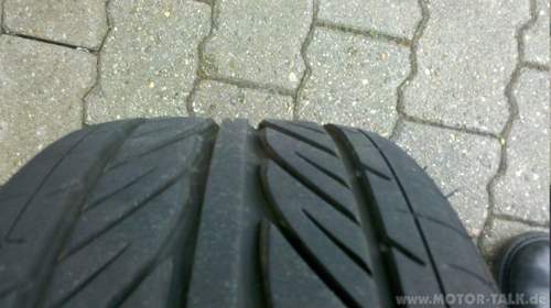

Prüfe mal dein Profil der Reifen. Hast du dort Sägezahnbildung? Fühlt man, wenn man mit der flachen Hand von vorne nach hinten über die gesamte Breite des Profils streicht. Wenn dem so ist sind deine Stoßdämpfer das Problem (wie viel Kilometer gelaufen?).
Habe an den Flanken der Reifen an der Vorderachse ein rauhes Profil. Aber ich fahre auch die Kurven recht sportlich. Ansonsten ist alles ok. Auto hat mittlerweile 110tkm.

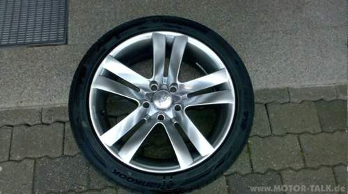

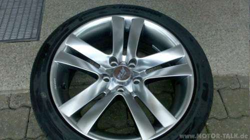

Hat jemand Interesse an schönen 17" Alu-Felgen mit fast neuen Hankook V12 Evo Reifen drauf (max. 2000km gelaufen)?? Ich habe 460 für die Reifen bezahlt und 400 für die Alu-Felgen. Verkaufen würde ich den Satz für 600Euro. SCHNÄPPCHEN :-) (mit Schrauben und Zentrierringen)
Ich werde mal Bilder einstellen. Vielleicht hat ja jemand Interesse...
Habe jetzt mal Bilder angehängt.
Hersteller: PLW
17" Alufelgen mit Zentrierringen und Radschrauben. (1 Monat alt)
Hankook V12 Evo 215/45 ZR17 91W (DOT 16/10 - also fast noch warm :-) max. 2000km gefahren.
Preisvorstellung für den Satz: 600Euro
Abholbar in 76694 Forst - DIREKT an der Autobahn.
Handynummer: 0176/62309852
