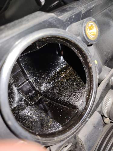

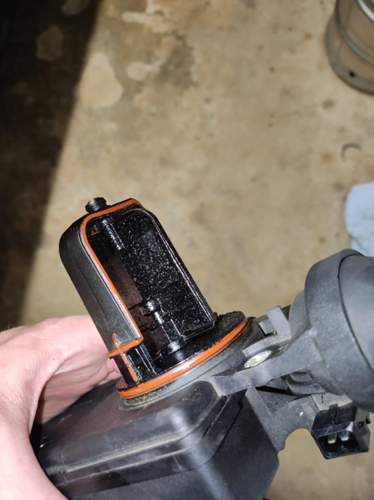

Update: BMW steht jetzt bei mir. Habe eben schon mal die Disa demontiert. Wieder erwarten ist sie nicht nur in einem Stück, sondern funktioniert sogar auch noch.
Sieht dafür allerdings aus als hätte man sie mit Raptor Lack lackiert.
Die ganze Ansaugbrücke ist auch mit dieser partikelhaltigen Öl Kruste überzogen.
