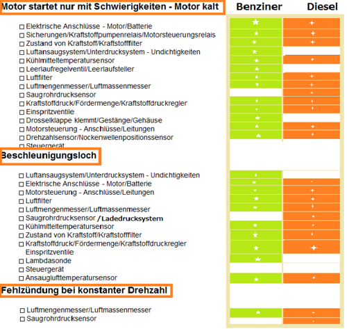

Moin
Schaue Dir das mal an und versuche die Fehlerquellen auszuschließen.
hier kommt es darauf an was wirklich Funktioniert,
nicht was es sein könnte!
mfG
Masnahmeplan-motor
Masnahmeplan-motor

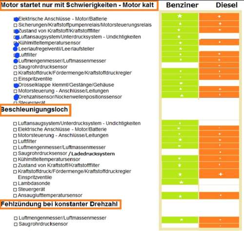

Danke, das gehe ich mal durch.
Auf den ersten Blick kann ich den Kühlmitteltemp.sensor ausschließen. Ist neu.
Alles, was ich ausschließe, hat einen blauen Punkt im angehängten Bild.
Elektrische Anschlüsse:
Der LPG Kaltstart funktioniert auf Anhieb. Gehe nicht davon aus, dass etwas mit der Batterie oder dem Generator (kam auch mal neu) falsch läuft.
Zustand Kraftstoff:
Schon zigfach neu getankt und auch Reiniger-Additive für Benzinleitung und Injektoren benutzt.
Luftansaugsystem, Unterdrucksystem Undichtigkeiten:
Eher auszuschließen, da LPG Kaltstart funktioniert. Keine MKL diesbezüglich.
Kühlmitteltemp.sensor:
Kam auch mal neu aber auch mal quergetauscht, keine Wirkung.
Leerlaufregelventil:
Er läuft gut beim LPG Kaltstart. Bei Benzin regelt er nach. Manchmal stirbt er kalt ab. Daher geht meine Vermutung in Richtung Kraftstoffversorgung oder -druck.
Luftmassenmesser:
Quergetauscht und auch dann später neu. Muss da was angelernt werden?
Drosselklappe:
LPG Kaltstart funktioniert. Die sollte dann gängig sein.
Nockenwellensensor:
Hat der Z22SE nicht.
Drehzahlsensor:
Hat der einen? Kurbelwellensensor hat er. Im Automatikgetriebe gibt es einen Drehzahlsensor. Der funktioniert. AT-Fluid wurde vor einem Monat umgeölt auf Mannol 8206 durch mehrfachen Wechsel hintereinander mit Durchschalten und immer wieder ablassen und auffüllen. Ca 3-4l pro Wechsel. Insgesamt fast 20 Liter. Schaltet wunderbar und butterweich.
  • Bleiben noch die Punkte: Sicherungen
  • Saugrohrdrucksensor (wo finde ich den? LPG Kaltstart läuft ja rund, eher unwahrscheinlich)
  • Kraftstoffdruck und Komponenten dazu (das schaue ich mir jetzt primär an. Benzinpumpe kam vor Jahren neu ohne merkliche Besserung. Sollte ich die 4bar Pumpen mal einbauen?)
  • Einspritzventile (schaue ich mir auch an, wenn die Schlachter-Rails inkl. Düsen angekommen sind)
  • Motorsteuerung: Anschlüsse, Leitungen (das LPG Steuergerät greift ja darauf zu und auch ein über die Emulation beim Gasbetrieb. Eher unwahrscheinlich)
  • Steuergerät (auch hier nimmt sich das LPG Steuergerät Daten und emuliert auch. LPG-Kaltstart ist gut, also eher nicht)
Wenn ich Denkfehler habe, bitte gern sagen. Gefühlt zieht und läuft der Wagen im Gasbetrieb besser als auf Benzin. Was mich immer wieder zur Benzinversorgung bringt.

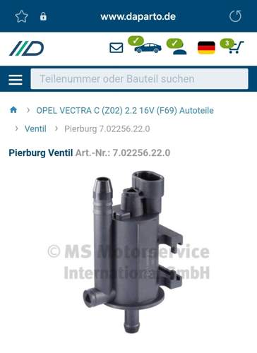

Das Tankentlüftungsventil im Anhang habe ich noch nicht einebaut. Das hatte ich noch am ehesten im Verdacht zusammen mit der Rail und dem dazugehörugen Kraftstoffdruckregler.

Dann fahre mal ein paar Tage ohne Tankdeckel, so lässt sich die Entlüftung als Fehler identifizieren oder ausschließen.
Andre
Danke, ich probiers, Andre.
Muss es denn zischen, wenn ich den Tankdeckel öffne? War bei meinem vorherigen Vectra C (VFL), soweit ich mich richtig erinnere, immer der Fall.
