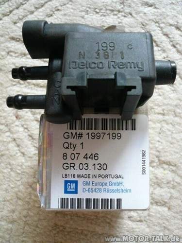

hast du schon mal das Tankentlüftungsvenil überprüft?
Dies ist zwar vom x16xel, müsste aber ähnlich sein.
Auch die Kabel zu der Pumpe überprüfen.
Grüße Armin
Tankentlueftungsventil-6360
