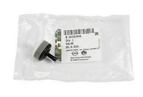

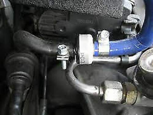

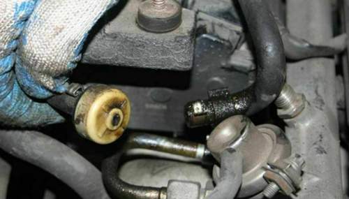

Kontrollier mal das Rückschlag-Ventil an der Einspritzleiste für die Ventildeckelentlüftung.
Sitzt direkt neben dem Benzindruckregler.
Das verreckt gern.
War bei meinem Z20LET auch zerbröselt.
Das gemeine dabei ist, dass dadurch der TURBO geschrottet wird.
Neuteil :

Rückschlag-Ventil
Einbauort Rückschlag-Ventil
Defektes Rückschlag-Ventil
