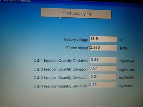

Hallo liebe Vectra-Fahrer.
Mein Name ist Steffen und ich fahre seit kurzer Zeit einen Vectra C Caravan 1,9cdti BJ2008 mit Automatikgetriebe. Kilometerstand ca. 153000
Der Vectra hat bei Außentemperaturen über +15°C das Phänomen, dass er, sowohl beim Beschleunigen, als auch bei konstanter Fahrweise zwischen ca.1600 und 2100 U/min ruckelt.
Dabei ist es egal, ob der Motor betrierswarm ist, oder nicht.
Der Drehzahlmesser geht auf 2000U/min und esgibt einen Ruck und ich finde mich mit Leistungsverlust bei 1600 wieder. Das geht bei konstanter Gaspedalstellung immer so weiter.
Oberhalb der 2100U/min ist alles gut und er zieht und schaltet gleichmäßig durch. Es ist auch egal, in welchem Gang und es ist auch egal, ob Klima an, oder aus.
Auf der Autobahn, bei eingeschaltetem Tempomat springt dieser auch raus, wenn es anfängt mit ruckeln.
Unterhalb der +15°C tritt dieses Phänomen nicht auf.
Woran könnte die liegen?

Auswertung Injektortest nach 10min Leerlauf

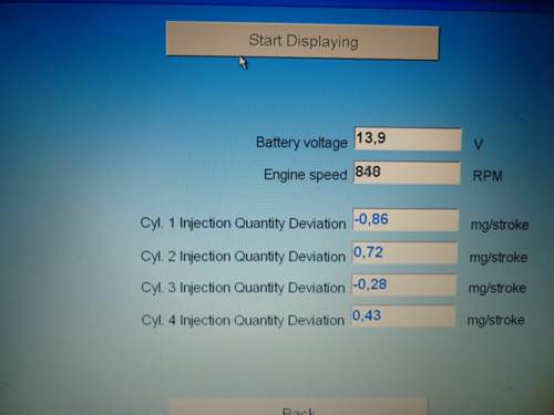

Wurde die Injektor Messung auch "richtig" durchgeführt?
Bzw. wo habt ihr was angeklemmt?
Weil diese Fehlerbeschreibung deutet so stark auf einen Injektor hin.

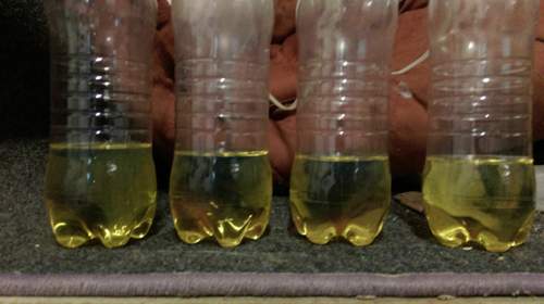

Die Injektoren habe ich alle gleichzeitig, mit kurzen Benzinschläuchen und Einwegflaschen getestet.
Die Rücklaufabgänge habe ich blind verschlossen, sodass jeder Injektor einen Ausgang hatte.

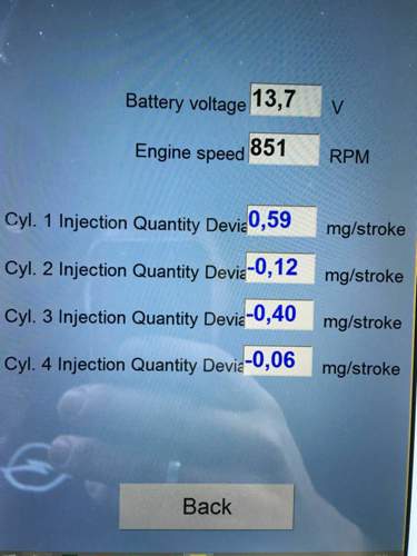

Laut OP-Com zeigen die Zylinder 1-3 einen relativ gleichen Flow an, -0,09,+0,38,-0,17 der Zylinder 4 tanzt mit +2,.. etwas aus der Reihe. Laut Rücklaufmesung aber marginal, oder? (Zylinder 4 ist auch die vollste Flasche)
Ich habe den Wagen exakt 10 min im Leerlauf tucken lassen.
Der Leerlaufverbrauch liegt per Bordcomputer bei 1,2l-1,4l ohne Klima, ohne Licht.
Wenn damit gemeint ist, das die flexible Leitung AUF den Injektoren kurz still gelegt worden ist und du gemessen hast was aus dem Loch der Injektoren kommt ist das soweit richtig.
