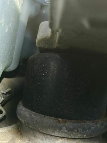

Gedanklich bin ich im Moment daher bei verschlissenen Motoraufhängungen. In englischsprachigen Foren konnte ich lesen, dass die gern schon mal bei <100tkm den Geist aufgeben. Mein Elch hat ja 250tkm runter. Dazu kommt ja, dass das Ruckeln richtig heftig wird, wenn der Wohnwagen dran hängt.
Meinungen?
Deine Theorie hört sich durchaus plausibel an. Wie ist es denn im Stand, wenn die Drehzahl erreicht wird. Dann müsste er bei defekten Motorlagern auch in Schwingungen geraten...
ich habe ähnliche Probleme wie ihr und habe schon die ganze Zeit bei mir die Motorlager in Verdacht. Allerdings habe ich erst 144 Tkm runter, aber das Alter der Lagergummis bleibt trotzdem. Das obere Lager sieht für mich auch nicht mehr so gut.
@S80_Fahrer schrieb am 29. Juli 2020 um 08:42:27 Uhr:
Habe ich noch nicht geprüft. Aber ich habe gewisse Zweifel, weil im Stand kaum Drehmoment erzeugt werden dürfte. Und im Anstieg des Drehmoments vermute ich den Grund für das Ruckeln.
Also ich habe das Motorkissen jetzt ja auch wechseln lassen und im Stand bewegt sich da Nichts. Bei mir war es einfach runtergesackt, also die obere Befestigung zum Motorträger schloss mit dem "Dom" ab und beim Neuteil ist das Teil 2cm höher. Laufleistung bei mir keine 120000km....das da was ist, ist also nicht unwahrscheinlich. Ein Ruckeln hatte ich aber nicht.
KUM
Abgesackt ist das Kissen bei mir auch. Ich will nächste Woche auf die Bühne und mir die anderen Lager ansehen.
Edit:
Und die Antriebswellen checken. In englischsprachigen Foren gibt es auch immer wieder Hinweise, dass ausgeschlagene innere Gelenke auch Ruckeln verursachen können.
Mittlerweile ruckelt/vibriert der Elch nämlich ab und an auch bei niedrigen Drehzahlen. Nur Klonk-Geräusche o. ä. habe ich nicht.

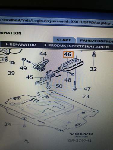

Heute habe ich die Antriebswellen gecheckt. Wenn das Auto nicht aufgebockt (also Räder standardbelastet) ist, weisen die Gelenke kein Spiel auf. Daher scheint das Ruckeln also auch nicht zu kommen.
Aber:
Ich habe festgestellt, dass die untere Drehmomentstütze am Getriebe KOMPLETT fehlt. Also auch die Konsole, die an das Getriebe geschraubt wird.
Im Bild die Nr 46 und 44.
Kann das sein???
Laut Teileliste in Vida hat der 2WD auch diese Stütze. Nur die Konsole am Getriebe ist beim 4WD anders aufgebaut.
Wenn ich aber in der Rubrik "Reparatur" nachschaue, gibt es keine Anleitung für dies Teil, für die anderen Lager aber schon.
Doppelpost
Um meine Frage selbst zu beantworten:
Laut einem russischen Forum wurde die untere Drehmomentstütze am Getriebe erst ab einer bestimmten VIN ab Werk verbaut. Also soweit alles gut. Aber eben auch kein Ansatz für das Ruckeln.
