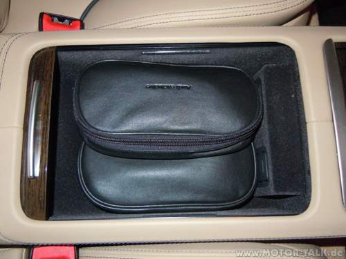

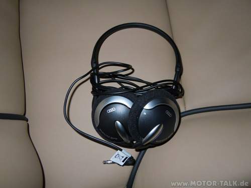

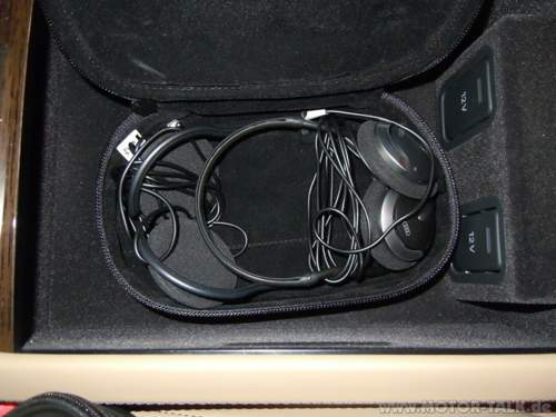

ich hätte da auch noch eine Frage🙂
Ist es denn möglich während der Fahrt hinten die Tv-Funktion beim "Plus" zu nutzen? Ist ja vom Fahrerplatz nicht einsehbar?
Bedient man das RSE Plus über die Knöpfe am Bildschirm? Wo lager die Kopfhörer?
Über eine Antwort würde ich mich freuen!
