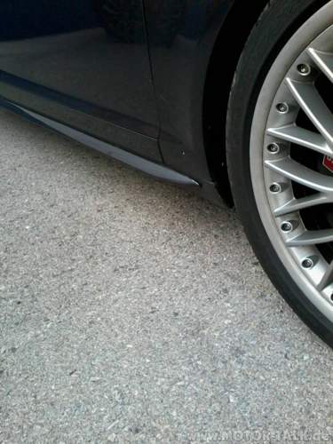

Hi :-)
Das Kennzeichen habe ich so belassen, ist mir derzeit zuviel Aufwand :-)
Die S5 Seitenleisten habe ich mit Sikaflex 260 geklebt . Ist der Hammer das Zeug!
Anbei ein Foto.
Liebe Grüße

hi,
hast du jetzt die S6 türleisten auch noch dran? kann man auf dem foto schlecht erkennen.
Vllt kannst ma ma ein besseres foto mit nem anderen seitenprofil machen.
Meiner ist auch schwarz S-Line und hab die S6 türleisten dran kann mich nur noch nicht durchringen die Schweller nachzurüsten...

Ja die S6 Türleisten sind auch dran.
Foto im Anhang.
Siehst du die Schwellerleisten überhaupt wenn du vor dem Auto stehst? auf dem Bild stechen die S6 leisten ja weiter raus oder täuscht das nur?
Würde ungern meine S6 leisten abmachen, eher beides dran haben wollen.
mfg
Also ich habe beide dran und bin zufrieden. Die S5 Leisten ragen deutlich weiter raus als die S6 Türleisten. Finde dass es nicht zu prollig, dennoch dezent sportlich aussieht. LG
ich will dich ja nicht traurig machen aber hast du sie nicht verkehrt rauf?
die gerade seite gehört nach oben. bei dir gehen die leisten am anfang und am ende nach unten.
oder täusch ich mich?
mfg
PS: hier 2 fotos, sieht irgendwie anders aus bei dir.
mfg

Ich glaube dass das auf dem Foto nur so wirkt.
Habe die geraden Seiten oben.
ich mach mal schnell ein foto von meinem aus der selben perspektive.
mfg
naja ... bei mir sieht es nicht so aus.
bist du dir sicher das du die gerade seite oben hast?
mfg
2012-10-04-09-15-33
Hmm sieht echt anders aus!
Mach mir keine Angst 😁
Ich werd mir das nachher mal angucken, wenns wirklich so ist, wird es wohl ein ganzes Stück Arbeit die Sache zu korrigieren 😁
schau mal von unten drauf, da wird sich wohl die gerade seite verstecken...
so sahen meine aus als ich sie das erste mal draufgehalten habe. da hab ich bemerkt das etwas nicht stimmt.
mfg
Habs mir grad angeschaut!
Du hast tatsächlich recht! Gut, dass es Dir aufgefallen ist.
Setze mich am Wochenende mal dran um den Mist zu korrigieren.
Müsste eigentlich mit dem Heißluftföhn und Scheibenschneidedraht funktionieren.
Dumm gelaufen würd ich ma sagen 😁 Aber danke für den Hinweis!
