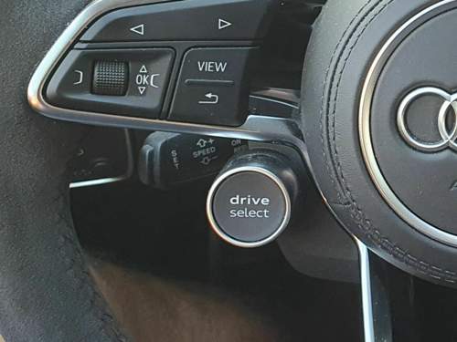

Moin, ich hab bis jetz nichts speziell dazu gefunden daher fragen ich mal so. Hat schon mal jemand beim A6 4g die mufu Tasten eingebaut wo statt dem Stern die Drive Select Taste (Rs6) ist? Weiß jemand ob das geht? Ob das das codieren kann oder ähnliches?
Danke

ich wollte mein RS6 Performance auf Stern-Taste downgraden...
Warum:
ich habe über Neidfaktor eine separate Drive Select Taste am Lenkrad.....ergo ist die Taste im MUFU Bereich überflüssig....außerdem fand ich die Stern Funktion immer ganz nett....
Was habe ich herausgefunden.....den vollen Funktionsumfang (egal ob Stern- oder Drive Select-Taste) geht
nur aus dem zusammenspiel von Codierung und Taste......
Im 5F Steuergerät sind zwei Veränderungen in den Anpassungskanälen durchzuführen mit anschließendem MMI Reset....den Rest macht die Intelligenz im Taster / Verkabelung

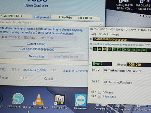

Hier noch mal die Codierung für Anzeige im FIS:
https://ibb.co/0tpKLVP
Hallo Zusammen,
bei meinem KI (TN 4G0 920 931 H) lässt es sich nicht codieren. Meldung: Wertebereich ungültig!
Beitrag von 13 August von 4f4f4f. Das ist die richtige Codierung
Scheint nicht bei allen KIs zu funktionieren. Bei meinem S6 fehlen die Optionen und wenn ich die reinen Werte setze gibt es auch keine Reaktion.
Es wäre interessant die Teilenummer des KI zu wissen bei denen es Funktioniert hat!!!!
Bei meinen KI geht es auch nicht, TN 4G0 920 933 F
danke ... alles perfekt
20200918
20200918
20200918
Ah ok, damit wird einiges klar. Mein KI bietet mir die Optionen der BIts 6 und 7 gar nicht erst an.
Hardware/Softwarestand H07 0043
Bei torrebasets ist es ja H11 0106. Haben wir hier einen KI Spezi? ISt vllt einfach ein Firmware Upgrade per VCP möglich?

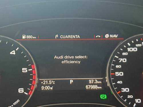

Ich habe die Taste verbaut....die Taste ist auch programmiert und funktioniert auch!
Aber ich sehe es nur im car Modus im Bildschirm...im Kombi bekomme ich es nicht programmiert ??
Bringt ja so gar nichts weil ich ja trotzdem im carmodus sein muss!
Oder sollte es beim benutzen der Taste im Bildschirm zu sehen sein?
