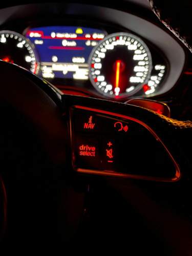

Moin, ich hab bis jetz nichts speziell dazu gefunden daher fragen ich mal so. Hat schon mal jemand beim A6 4g die mufu Tasten eingebaut wo statt dem Stern die Drive Select Taste (Rs6) ist? Weiß jemand ob das geht? Ob das das codieren kann oder ähnliches?
Danke

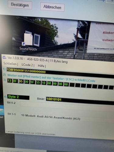

So, hier die Bilder ,
Die erste Stelle muss geändert werden!
Von 0 auf 1 .....dann funktioniert es!

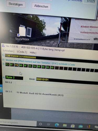

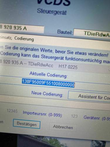

Habe bei mir am Lenkrad die Drive select Taste nachgerüstet, diese Funktioniert soweit auch.
Kennt jemand die Codierung vom RS6 um es im MMI anzupassen siehe Bild 2 und 3 oder gibt es hier bezüglich noch weitere Codierungen ??

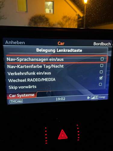

Diese Menü gibts nur mit Sterntaste . Anpassungen waren in Frühere Beiträge gepostet . Welche Seite weiß ich nicht mehr
@auduqattro schrieb am 27. Januar 2021 um 09:41:18 Uhr:
Die Sterntaste hatte ich zuvor drinnen, hab die Drive select Taste nachgerüstet.
Die drive select Taste hat auch so funktioniert, wollte aber den Menü Eintrag der Stern Taste entfernen und im FIS die Drive select Modis sichtbar machen.
alle Codierungen haben funktioniert
