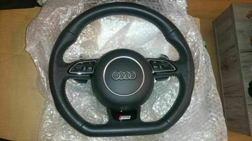

Moin, ich hab bis jetz nichts speziell dazu gefunden daher fragen ich mal so. Hat schon mal jemand beim A6 4g die mufu Tasten eingebaut wo statt dem Stern die Drive Select Taste (Rs6) ist? Weiß jemand ob das geht? Ob das das codieren kann oder ähnliches?

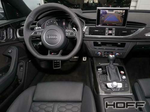

also bei mir um die Ecke steht einer.
den werde ich mir mal bei Gelegenheit ansehen.
Ist wirklich scheinbar nur der Performance FL der das hat.
Guten Morgen
Seit dem Wochenende habe ich nun meinen Performance - geiles Ding 🙂
Leider hat der aber keine Drive-Select-Taste am Lenkrad, da der Vorbesitzer die Lenkradheizung bestellt hat.
Seh ich das richtig, dass ich mit den Tasten (aus dem Shop-Link auf der ersten Seite) Drive-Select am Lenkrad nachrüsten kann? Ist der Umbau für "normale" Leute zu schaffen ohne Spuren zu hinterlassen? VCDS ist vorhanden...
Logischerweise "verliere" ich dann ja die Lenkradheizung. Wäre jetzt nicht so tragisch. Aber könnte man die Heizung auf eine andere Taste oder ins MMI-Menü legen? Oder evtl. immer aktivieren (wird ja eh automatisch geregelt)?
Ach ja, wird bei erfolgreicher Umrüstung der Drive-Select-Modus dann bei der Auswahl im FIS angezeigt (so wie bei den anderen "neueren "Audi-Modellen)?
Danke und viele Grüße,
Frank
