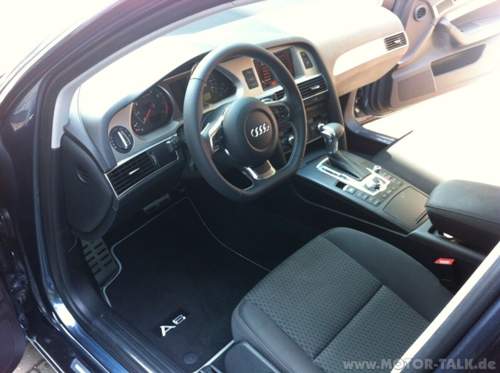

Vor eine woche montieren lassen. Clip direkt durch den mit s-line ersetzen lassen.
Ich finde gladleder angenehmer wie das gelochte.😉

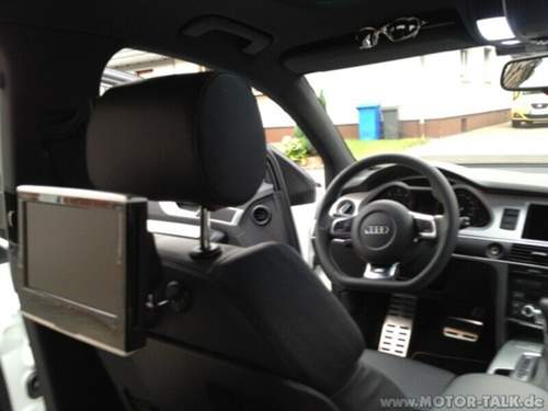

das lenkrad ist geilo!
und schön lenken lässt es sich auch.
Innenraum
