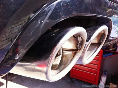

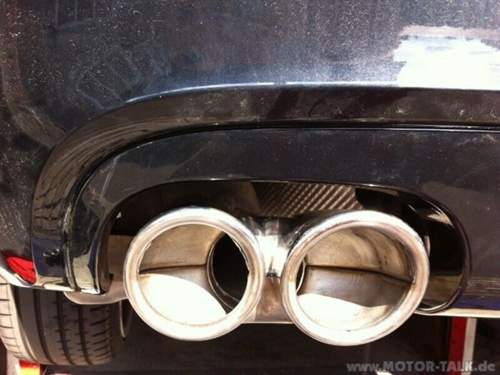

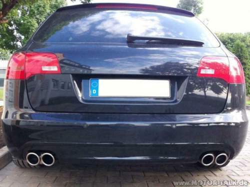

Dank des Adapter von 50 auf 65mm war es ne super einfache Angelegenheit
Die Endrohre hab ich zum Schluss innen noch schwarz gemacht.
Platzprobleme hatte ich nicht, alle Halter Übernommen.
War wirklich plug&play.
Sound ist schon geil, muss mal Video machen.
Foto-4
Foto-3
Foto-2
Sieht echt klasse aus, auf das Video bin ich auch gespannt. Was hat die Lackierung des S6 Diffusor gekostet?
Den hab ich fix und fertig mal von einem MT User für 40€ gekauft.
